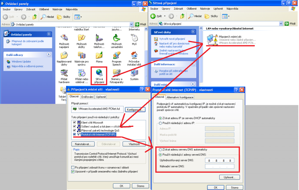

Windows XP
Nejdříve přes nabídku Start otevřeme Ovládací panely -> v nich otevřeme Síťová připojení -> vybereme adaptér a přes pravé tlačítko myši zvolíme Vlastnosti -> poklikáme na Protokol sítě Internet (TCP/IP) -> Do polí pro DNS servery napíšeme IP našeho DNS serveru (třeba 8.8.8.8 od Googlu). Vše potvrdíme a po tomto by měl již prohlížeč fungovat. Pokud ne, není chyba v DNS.

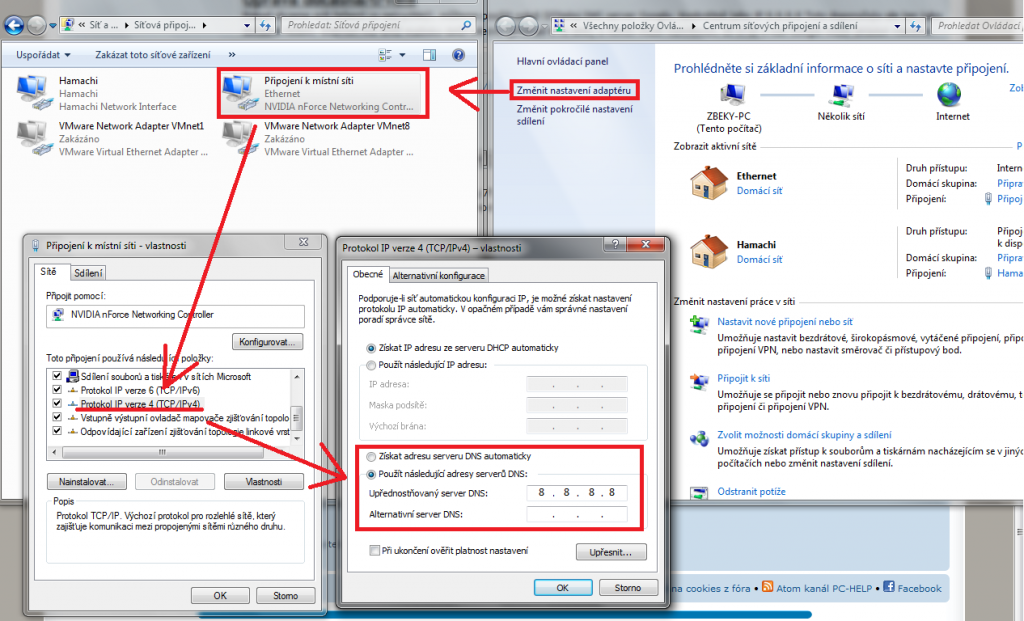

Windows Vista / 7
Postup pro Vistu a Sedmičky se v prvních krocích lehce liší. Nejdřív je nutné otevřít Centrum síťových připojení a sdílení (přes ikonku vedle hodin) -> tam kliknout na Zmenit nastavení adaptéru -> vybrat adaptér, u kterého chceme provést změnu (zde Připojení k místní síti) -> kliknout pravým tlačítkem myši a vybrat Vlastnosti -> Dvakrát poklepat na Protokol IP verze 4 (TCP/IPv4). Tam už jen vybereme Použít následující adresy serverů DNS a vyplníme IP (třeba 8.8.8.8 od Googlu). Vše potvrdíme a po tomto by měl již prohlížeč fungovat. Pokud ne, není chyba v DNS.
Doufám, že vám tento návod pomohl a vy teď můžete v klidu surfovat po vlnách internetu :bigups:

pak rychlejší cesta jak se dostat do nastavení síťovky v XP:
dole jak jsou tray icony tak poklepat na ty počítače(otevře se vám stav síťovky) a pak je tam tlačítko vlastnosti, které když rozkliknete je tam stejné okénko jako v kroku 3 :-)
ve Win 7/Vista: klepnete (zase v tray iconách u hodin) na takovej šedej počítač a tam je centrum sítí(krok 1)
