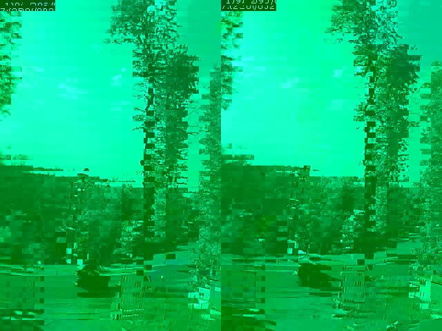

Jako jednu z hlavních slabin kamery vidím její obrazové schopnosti. Výrobce uvádí rozlišení 640x480, což na IP kameru není špatné a mělo by to být dostačující, v podání ICA-310 to ale dostačující není. Ať jsem se snažil sebevíc, obraz byl stále rozmazaný, rozostřený, nemastný-neslaný. Kamera navíc zabírala o dost menší část obrazu, než tomu bylo u konkurence od Vivoteku.
Skoro se až zdá, že ICA-310 snímá obraz pouze v rozlišení 320x240 a na rozlišení 640x480 vám obraz pouze digitálně zvětší. Jinak si obrazové selhání nedokážu vysvětlit. Pro porovnání vkládám níže obraz z obou kamer a posuďte sami, který z nich je lepší. Zároveň podotýkám, že kamery snímaly obraz ze stejného místa.
Obraz z ICA-310 - den: rozmazaný, zabírající příliš málo prostoru kolem sebe
Obraz z Vivotek 7330 - den: oproti ukázce výše je daleko ostřejší, zabírá mnohem více prostoru kolem sebe

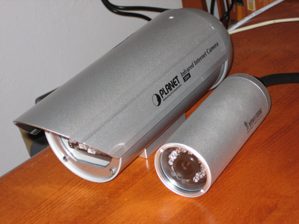

Zajímavé je porovnání rozměrů kamery Vivotek IP7330 s ICA-310. Vivotek je se svými rozměry 59,4 x 150 mm oproti ICA-310 poloviční. Přitom Vivotek disponuje téměř stejnými funkcionalitami. Celkově se zdá, že inženýři od Vivoteku umějí věci dělat menší, lepší, modernější :-) Porovnání rozměrů na vlastní oči – viz. níže.
ICA-310 vs Vivotek 7330
ICA-310 vs Vivotek 7330 podruhé
Vivotek IP7330 zvládá rozlišení až 640x480 bodů při 25ti snímcích/vteřinu. Na rozdíl od trochu nepovedené ICA-310 zobrazuje Vivotek skutečných 640x480 bodů. Obraz je čistý, ostrý a svižný. Obrázky z exteriéru jsme si ukázali již výše, nyní si ukážeme obrázky z interiéru. Konkrétně to budou záběry z obývacího pokoje, ve kterém nejsou zcela ideální světelné podmínky. V zadní části celou scénu osvětluje slunce.
Obraz z Vivotek IP7330 je ostrý, i přes ne zrovna ideální světelné podmínky je dobře čitelný a barevný. Sluncem osvícená zimní zahrada v zadní části je hůře viditelná.
Znovu se opakuje výše popsaný nešvar kamery ICA-310. Rozmazaný obraz, úzké pole záběru. Zimní zahrada vzadu je viditelná o něco lépe než je tomu u Vivoteku.
