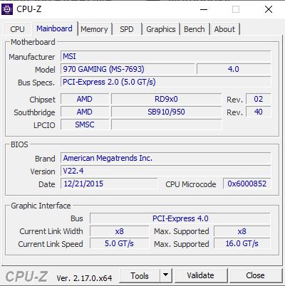

A celé to zasadit do základní desky MSI 970 GAMING (MS-7693) s BIOSem V22.4.
Jedná se o starší desku. Tak jsem si založil ticket u MSI support s dotazem jestli je možné z NVMe disku i bootovat. Přišla mi opatrná odpověď ve stylu:
„Fyzicky to zapojíte, ale netestovali jsme to, neručíme za funkčnost z pohledu BIOSu.“
