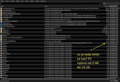

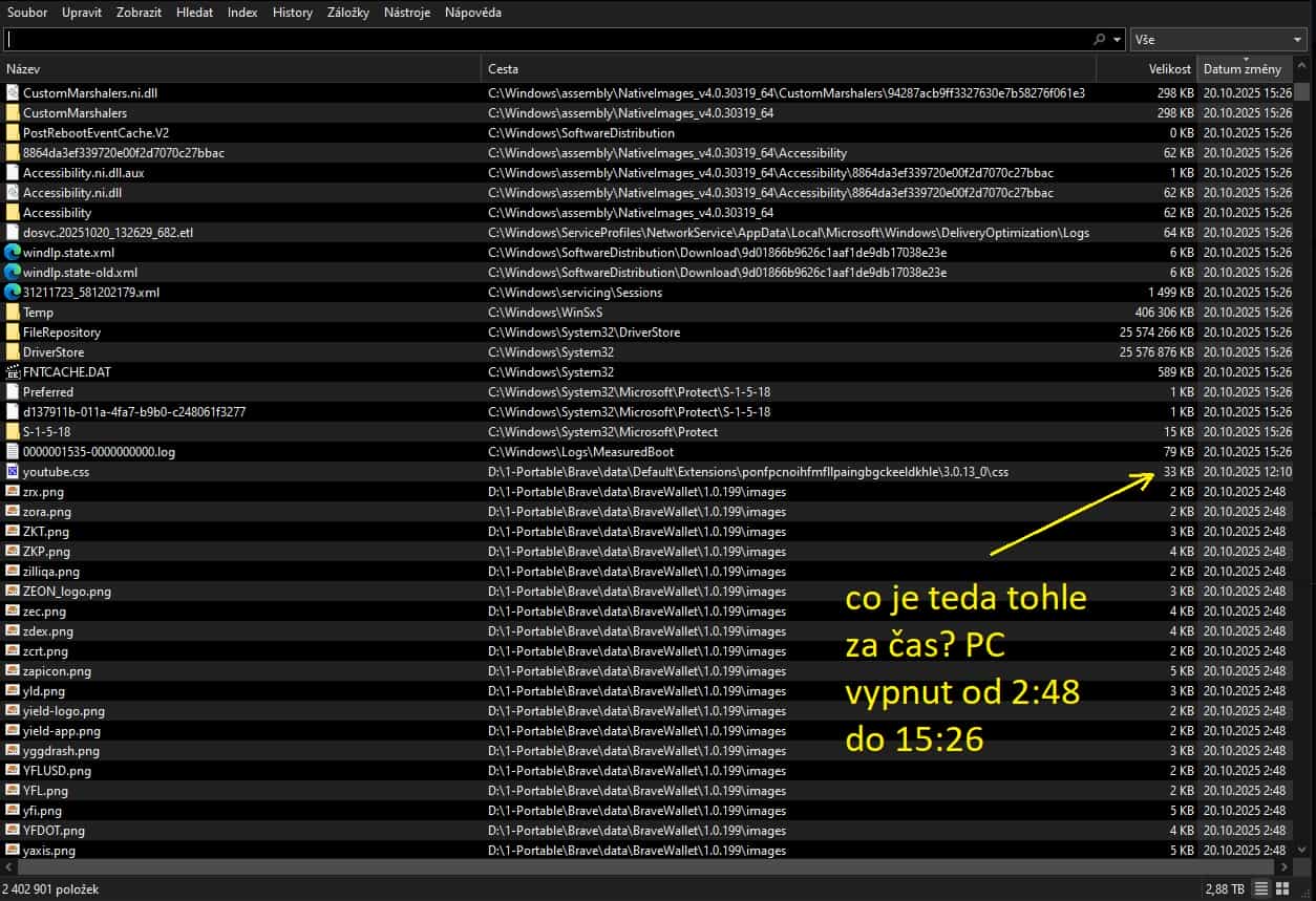

Mám záhadu. Podle poslední změny souborů podle času se stalo to, že když mám počítač vypnutý, tak se mi změnil čas u některých souborů. Je to vůbec možné? Že by nějaký neřád?
Teď v konkrétním případě se jedná o doplněk v prohlížeči s tímhle kodem adcocjohghhfpidemphmcmlmhnfgikei, měl by to být nějaký Ad Blocker, ale v doplňkách ho nemám, a Google play taky není. V datech v prohlížeči je. Asi není problém se ho nějakým způsobem zbavit, to asi zvládnu.
Ale otázkou stále zůstává. Jak může dojít ke změně souborů (dle časového razítka), když je počítač vypnutý? A co to vlastně je?

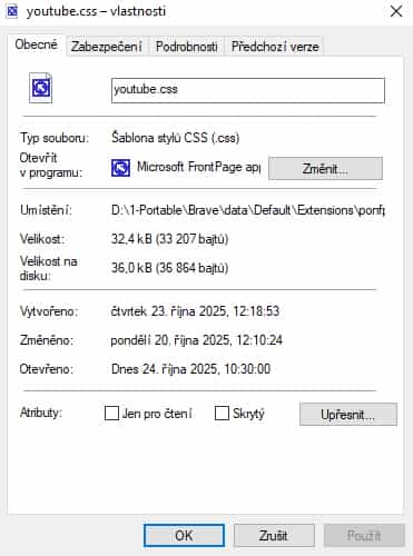

OK, přikládám tedy foto vypnutí a zapnutí počítače se souborem "mezi časy" a foto vlastností toho souboru. Ted se jedná jen o jiný soubor než jsem uváděl, ale o to teď nejde. A navíc byl soubor změněn 3 dny před vytvořením. Jsem z toho jelen.

css soubor je ze serveru, ne? Čili ukazuje to čas, kdy došlo ke změně na serveru, nikoliv lokálně u tebe na PC.
Re: Změna dat (dle času), když je PC vypnuté. Jak je to možné?
Je technicky nemozne, aby doslo ke zmene souboru na vypnutem PC.
Tedy ke zmene dochazi na jinem pocitaci, nez tvem.

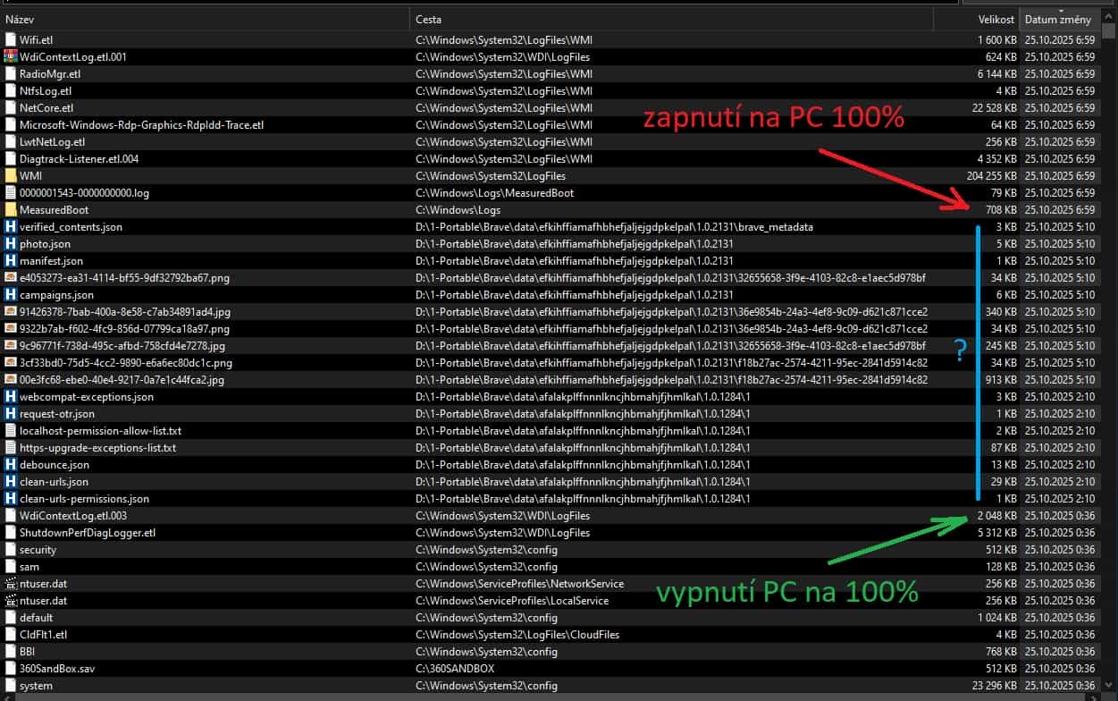

Tak zasílám dněšní screen. V noci jsem PC vypnul (na ploše alt+F4 a vypnout) a ráno zapnul. Je toho tam víc než dost! I když to bylo vypnuté.
Je vidět, že se to týká prohlížeče a nějakých doplňků.
Důležité info:
Používám Win 10 64 Pro, Brave portable, pro lepší zálohování dat (ručně) a při spouštění PC nemám nastavené heslo. Počítač se spustí přímo. Heslo to chce pouze v nouzovém režimu.
Prosím o radu jak zpět nastavím heslo. A zkusím to sledovat, když by byl PC na heslo, jestli se to změní. Děkuji za pochopení a rady.

Ty soubory se ti tam stahly z internetu, kdyz jsi zapnul prohlizec.
Neveris doufam tomu, ze se na disku na vypnutem pocitaci samy vytvareji soubory?
Vsechny soubory kterych se to tyka patri k portable verzi Brave.
Odpoj pocitac od internetu, vypni ho, druhy den zapni a driv nez ho pripojis k netu se podivej, nic tam nebude zmeneno.

Máš nejspíš pravdu a taky si myslím, že si to stáhně aktualizované soubory z netu při zapnutí PC. Datum je pak z doby vytvoření aktualizace někde na netu a né z doby spuštění PC. Proto je datum mezi. Je to jediné vysvětlení.
Ale zkusím dnes co píšeš, dobrý nápad! Než půjdu spát, odpojím kabel netu, vypnu PC, ráno zapnu, zkontroluju PC a pak teprve připojím kabel. Takhle to udělám po dobu aspoň 3 dnů. S největší pravděpodobností tam fakt nic nebude. Dám zase vědět, jestli se to potvrdí.

Tak je to tak. Pokud je intenet vypnutý, nic se nezmění. Pokud ale nespustím prohlížeč, taky se nic nezmění. Ale jak spustím prohlížeč, tak se aktivuje jeden doplněk, který hlídá aktualizaci doplňků a nahraje data. Ty pak můžou mít i datum, kdy bylo PC vypnuté. Aspoň takhle to mám já.
Takže vysvětleno a vir to není. Díky všem.
