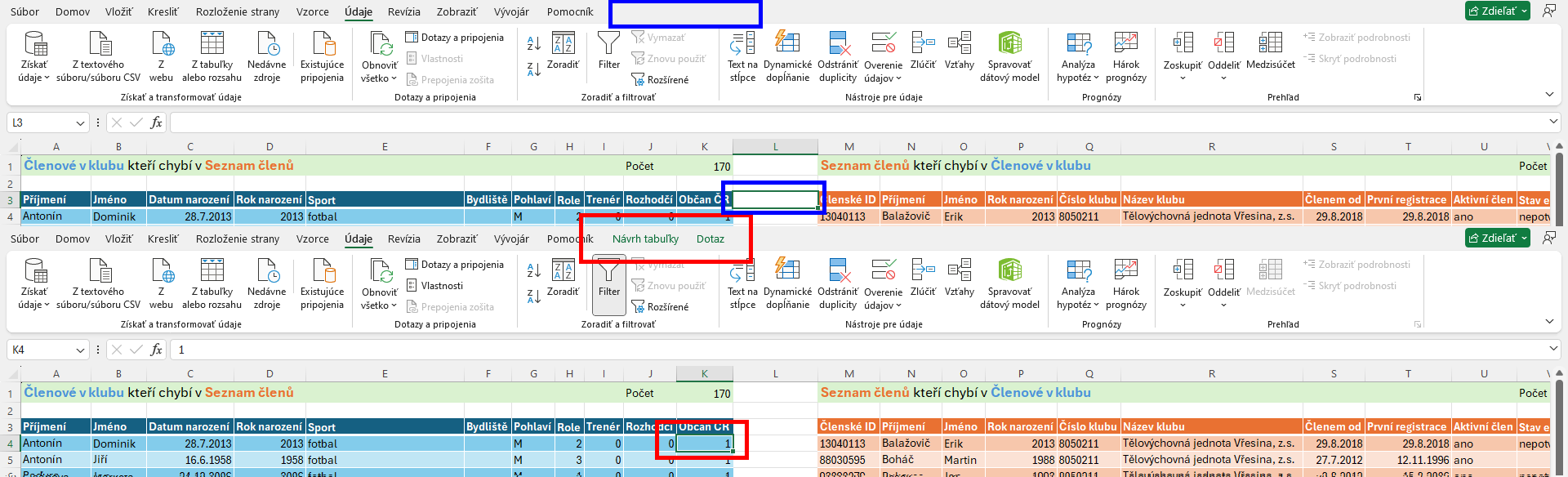

A čo jednoduchý prídavný stĺpec a filter. Toto isté som robil aj ja, akurát, že kvôli jednoduchosti som si vždy obsah jedného listu nakopíroval k druhému do rovnakého súboru, aby nebol problém so vzorcami. Pre ďalšie použitie iba vložiť nové dáta.
Potom ešte môže byť zaujímavé riešenie cez PowerQuery. Dá sa tlačítko Aktualizovať všetko na karte údaje a mrknúť na výsledné rozdielové Tabuľky (od Excel 2016 integrované, do 2010-2013 treba doinštalovať doplnok PowerQuery).

1.) V tej mojej prílohe? Tam nie je, ešte som ho nerobil, len som navrhol, že by to tak šlo.

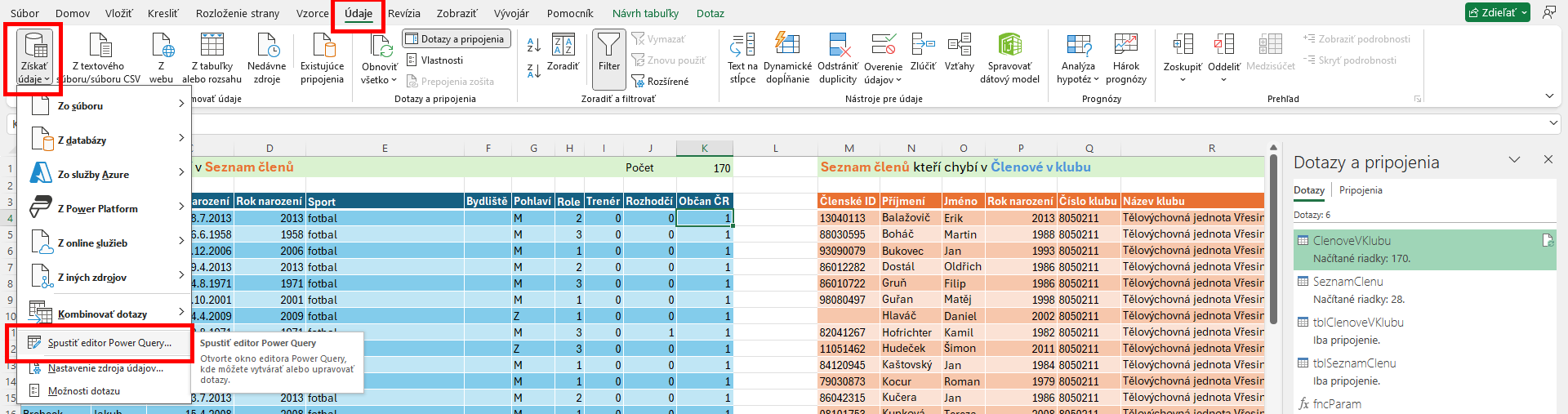

2.) Samotný doplnok v Exceli? Existujúce dotazy si zobrazíte na karte Údaje - Dotazy a pripojenia. Nový dotaz vytvoríte, napr. označením Tabuľky - potom Údaje - Z tabuľky alebo rozsahu, alebo Údaje - Získať údaje ...

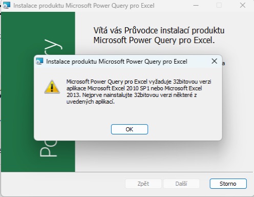

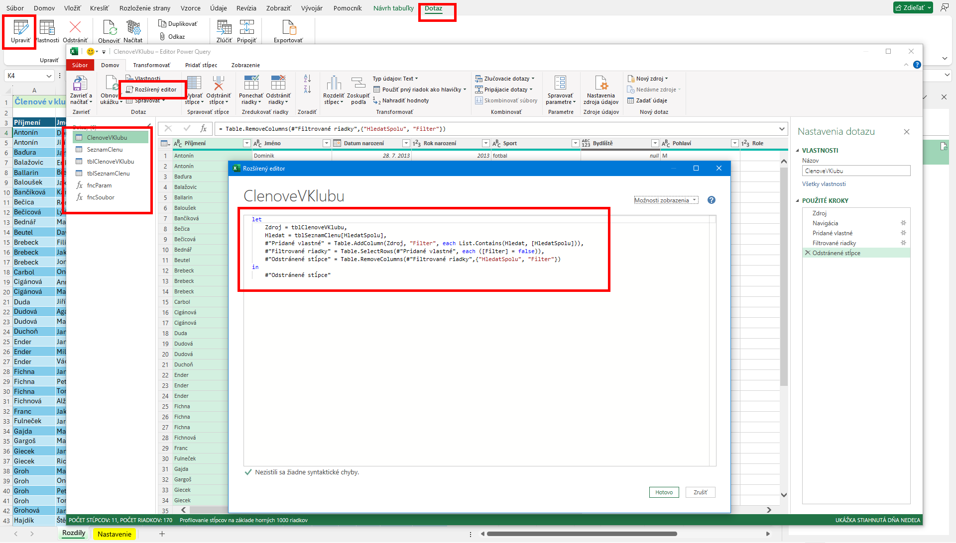

Mám Microsoft 365 Apps pro firmy
A jak vidíte instalace mi nejde
Příspěvky: 11140
Re: Excel komparacedvou soborů
Bodejt by sla, kdyz je to doplnek k 2010 a 2013.

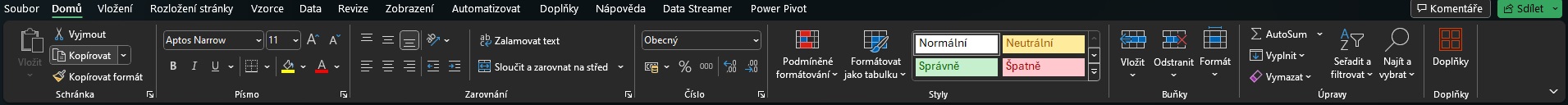

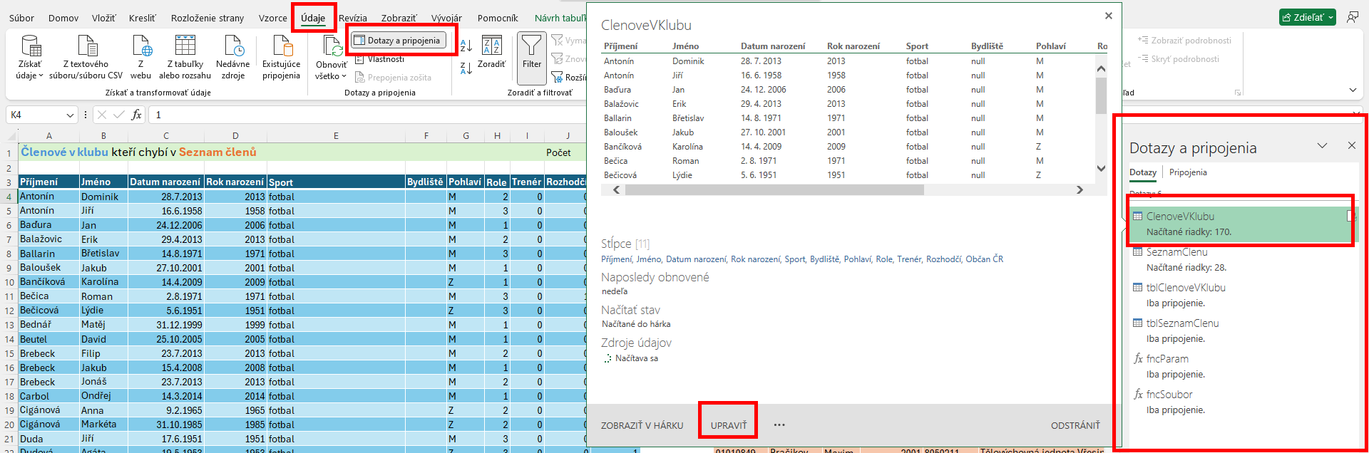

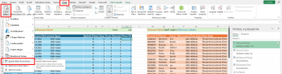

Ak kliknete do výsledkovej Tabuľky, máte v hornej lište menu položku Dotaz? Ak áno PowerQuery je obsiahnuté a zapnuté. Ak nie mrknite do Súbor - Možnosti - Doplnky - Spravovať - Doplnky architektúry COM - Spustiť. Mali by byť zaškrtnuté "Microsoft Power Map for Excel" aj "Microsoft Power Pivot for Excel". Každopádne by mal byť PowerQuery obsiahnutý od 2016 (2016, 2019, 2021, 2024, 365).
Dotazy si môžete pozrieť v Údaje - Dotazy a pripojenia, alebo na karte Dotaz - Upraviť.
Pridal som 2 druhy. Jeden čerpá z dát, ktoré mu nakopírujete do Tabuliek, a druhý priamo zo súborov z disku (a aj to ešte 2 spôsoby na výber).

mám to aktivní ten doplněk, ale kde přesně to najdu.
elninoslov
Příspěvky: 386
Registrován: 12 čer 2013 23:40
Příspěvek od elninoslov »
Nebudem predsa vypisovať základné veci, ako preklikať menu ...
