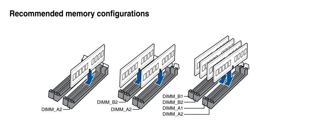

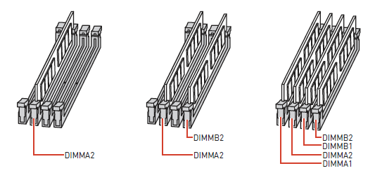

Podle manualu muze byt jediny modul ve slotu A1? Pametove moduly musi byt osazeny podle manualu k desce,
nelze je tam dat nahodne.
Nefunkcni sloty mohou byt zpusobeny i poskozenim pinu v socketu.

Jediny modul ma byt ve slotu A2, nikoliv A1.
V A2 take nefunguje?
Re: odpojují se USB zařízení
zkousel jsem jen b1b2+a2, samostatne a2 jsem nezkousel. Vzhledem k tomu ze potrebuju vsechny, nema smysl to resit, deska jde dnes zpatky prodavajicimu
