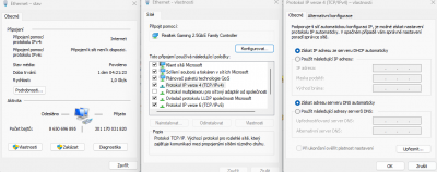

Četl sem si pár podobných témat i návod "Jak na diagnostiku sítě a zde je výpis.

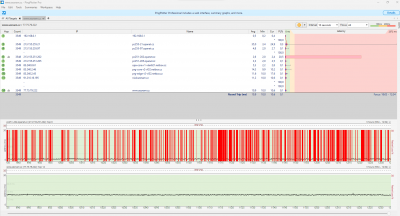

Ještě tedy přikládám screen z pingplotteru na kterém lze vidět packet loss na 6hopu ale nejde mně do hlavy proč když se podívám na čas v grafu kdy byl packet loss tak mi nesedí s časem kdy mi to reálně seklo ve hře nebo třeba při komunikaci na discordu..

Nechal sem od rána běžet ping plotter a výsledek je takový. Vidím že tam je packet loss pořád ale když momentálně zapnu nějakou hru nebo něco kde to opravdu pocítím tak to nic nedělá a jede to vše v pohodě..

Abys mohl jít za poslytovatelem, musí být ten pingplotter průkazný. A aby byl, je třeba pingat herní server, na který jsi připojen.
Z obu screenů - jednak hop 6, kde je vidět jistá ztráta paketů. Ale co mě zaráží je hop 3, kde je výskok pingu přes 2 sec. Je ovšem otázka, zda tohle má vliv na hru, či discord, protože na seznam to vliv nemá.
Budeš si muset dát práci se zachycením - v momentě lagu přejdi do pingplotteru, zkontroluj hop3 a srovnej si, zda to časově souhlasí. A pokud ano, pak by stejný, či podobný velký ping měl být vidět i na posledním hopu (herní server). Projeví se to na tom grafu - u prvního obrázku je vidět výskok pingu mezi 18:05 - 18:10 zhruba 7,5ms.

Dobrá, podařilo se mi najít konečně server na csku který se dalo pingovat v pingplotteru takže sem zkusil na 10 minut pustit a pingovat zrovna v době kdy to lagovalo..
Nejsem si úplně přesně jistý jak v tomhle číst ale časy kdy přišli lagy byly okolo 15:43, 15:45, 15:47 vždycky třeba 2-3x to laglo a potom byl zbytek klid.
Re: Packet loss, Mikro výpadky
Ahoj, psal jsem:
ITCrowd píše:...pak by stejný, či podobný velký ping měl být vidět i na posledním hopu (herní server).
To ve tvém případě nenastalo.
Stejně tak chybí výsledek pokusu při vypnutém discordu.
