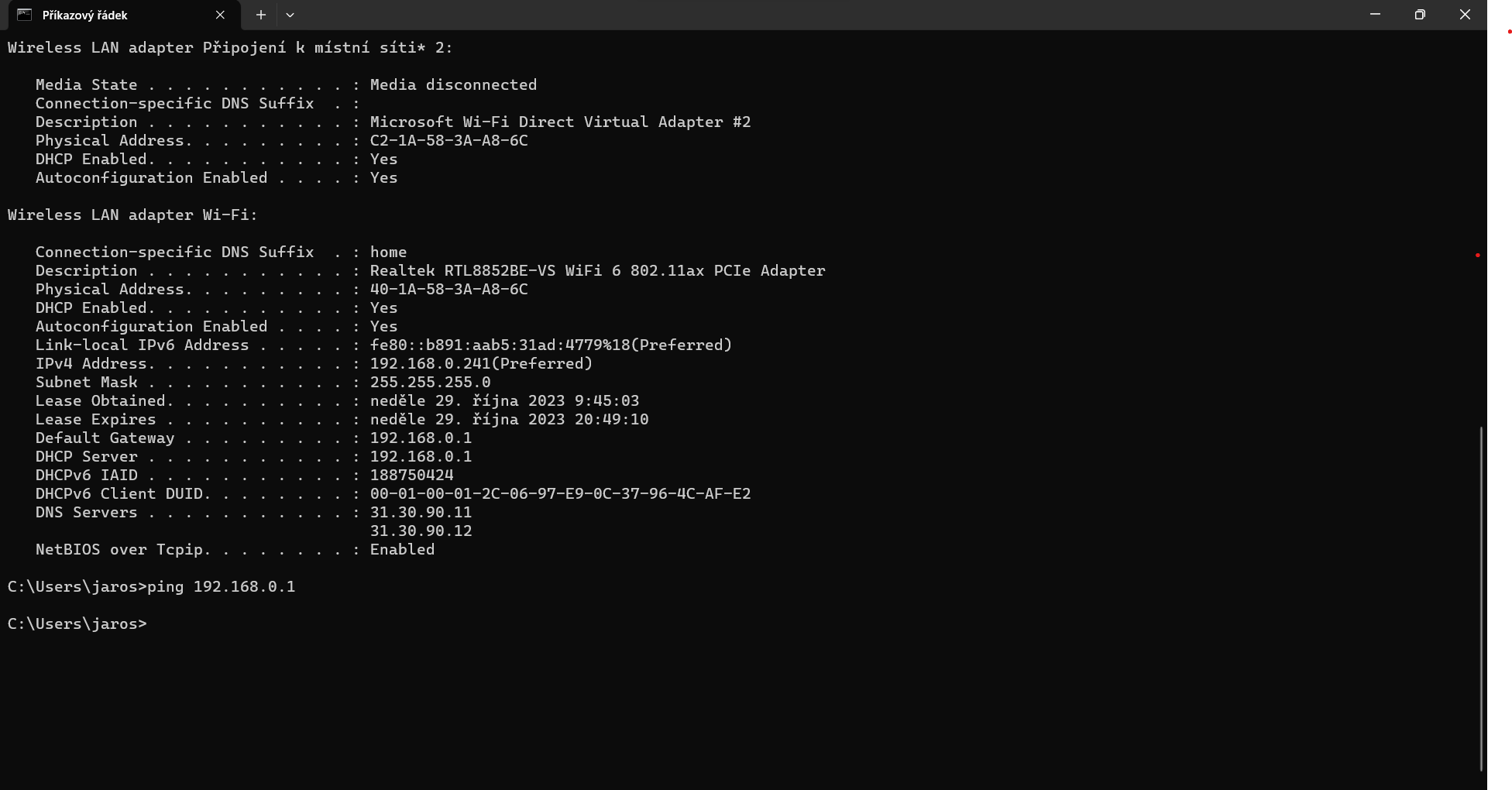

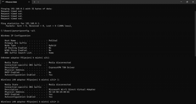

Podařilo se mi resetovat do základního nastavení , ale problém nevyřešen. Přepínáním pásem, se také nic nevyřešilo. Kontrola routeru, byla v pořádku. Jediné zařízení, které se odpojí je ten ntb. Ve správci zařízení na kartě síťové adaptéry, realtek wifi .....atd, je pod kartou události neustále nakonfigurováno , spuštěno.
Strašně dlouho trvá, než sám ntb přepne do stavu nepřipojeno, i když už připojení není.
