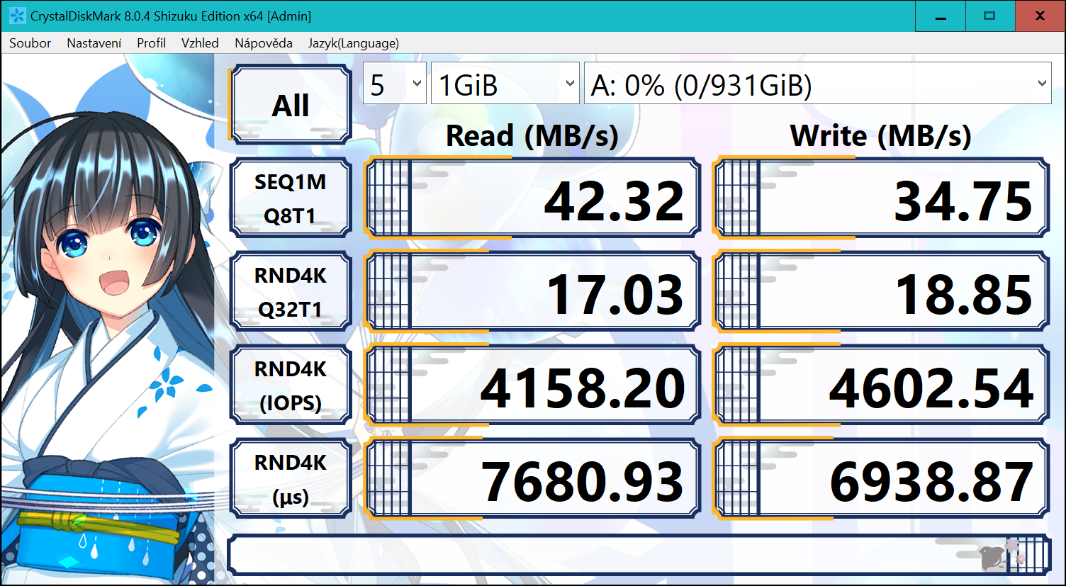

Ahoj, potřebuju poradit s rychlostí USB, protože jsem si koupil externí disk s USB-C 3.1 gen2 a desku mám s USB 3.1 gen 1 , nový kabel , nový disk Crucial P3 Plus.
Ale rychlost čtení/zápis jen 43/34 Mb/s.
Mám dojem že rychlosti by měli být v řádu stovek megabajtů neli tisícovek. :huh: :crazy:

"Ale rychlost čtení/zápis jen 43/34 Mb/s."
Rychlost neni 43 Mb/s. Je to 43 MB/s. Osminasobny rozdil.
Nicmene - podle poslednich dvou radek je vse v poradku.

Tohle je rychlost presne USB 2.0 rozhrani.
Nemas to nahodou zapojene na USB 2.0 portu zakladni desky (cerny) misto USB 3 (modry) ?
Sekvencni zapis by mel odpovidat rychlosti deklarovane vyrobcem, random bude pomalejsi.

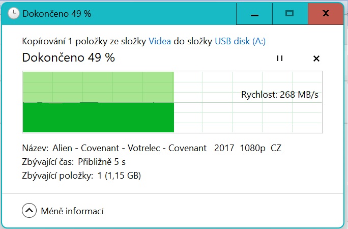

Příspěvekod Pajoš » 01 lis 2023 10:22
Tak jsem objednal z alzy nový kabel, a výsledky jsou už mnohem lepší :-) je to už konečně rychlost USB 3,2 Gen 1 ? Nebo Aspoň USB 3.0? :lol:
Kabel (https://www.alza.cz/premiumcord-kabel-u ... 977159.htm) mám v modré dírce
