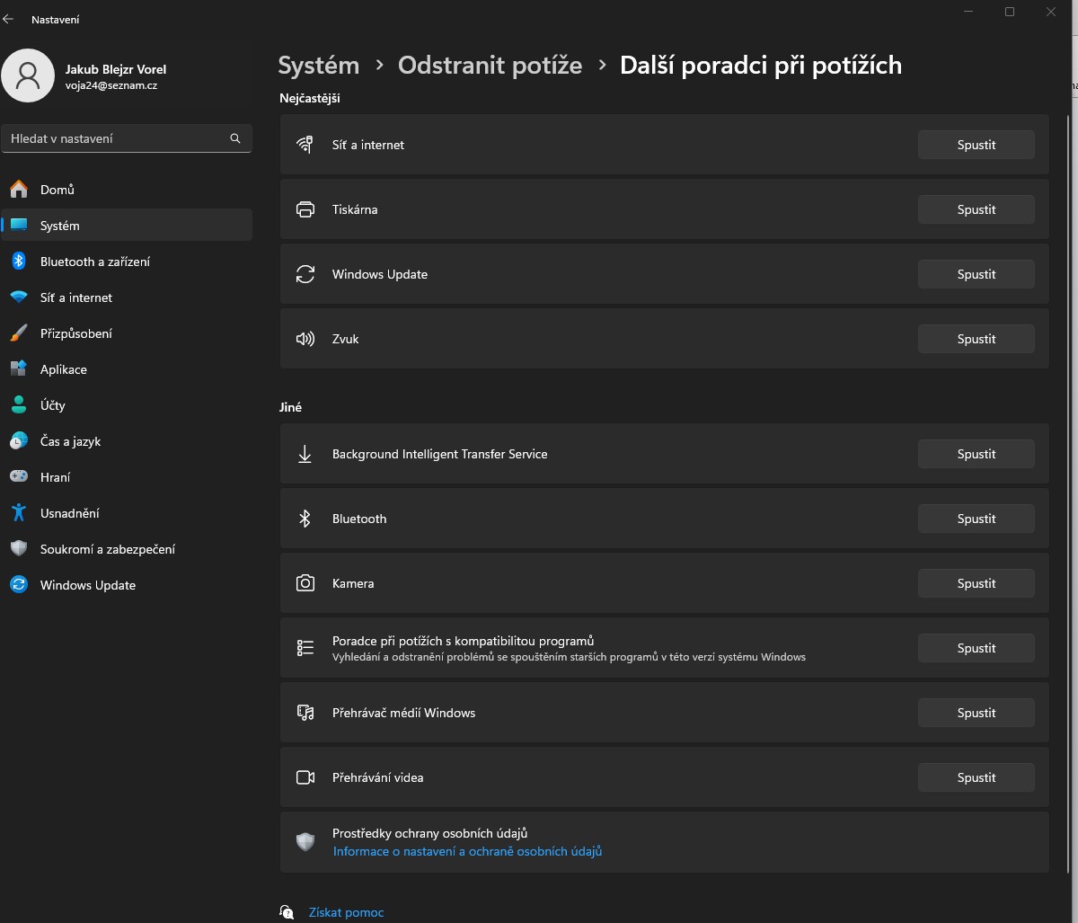

Ahoj, jak prosím vypnu poslouchání mikrofonu? Bohužel je stále zaplý i když ho mám v nastavení vyplý, viz screen
Pokud v tomto nastavení zapnu poslouchání mikrofonu, tak to akorát je slyšet 2x (s ozvěnou), takže je zaplý ještě někde a kvůli tomu mi dělá bordel zvuk (mikrofon vs. bedničky)
Díky
Díky za veškeré rady :)

Tak tohle bohužel ve WIndows 11 není

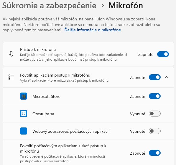

Možno aj je.

Dal jsem vypnout a stále mi jde mikrofon jen tak ve windows kdyz do nej mluvim, nechapu
