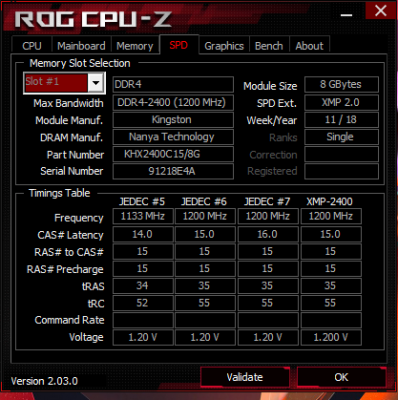

Ještě tu záložku SPD. Případně opsat že štítku na ramkach. Jde o to že se musí nebo měla by se koupit identická ramka aby jely Dual Chanel. Co se týče nvidia vs amd pro práci musí poradit někdo znalejší,nejpis tam bude mít nvidia navrch

Tak se chybička vloudila a není to tedy 3666 Mhz ramky, ale 2400 moje chybička při nákupu.. Asi jsem si neuvědomila co jsem tehdy nakupovala a zasílám taky SPD

Přesně pro to jsme to chtěli. Ramky jsou nepoužitelné. Za cca 2500kč by měly jít koupit nějaké 2x16GB 3600mhz cl16-17

Jop ty paměti by dost možná celkem škrtily CPU na výkonu, takže také doporučuji vzít nové... třeba tyhle - https://www.czc.cz/kingston-fury-renega ... 22/produkt (jestli nebude problém s vyšším profilem toho chladiče, ale jestli vezmeš tu skříň od Fractalu, tak AIO půjde na čelo skříně, tak by to snad ničemu vadit nemělo).
