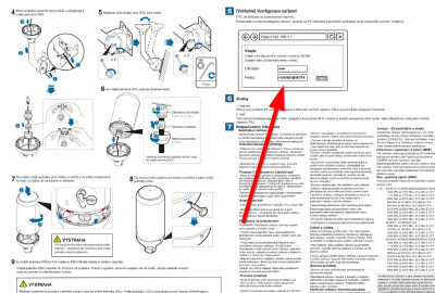

Ta "antena" je ve skutecnosti modem a router soucasne.
Samotna antena je kus dratu, bez modemove casti by to nemohlo fungovat.
To tlacitko reset mas DRZET dele nez 10 vterin - to udela co? Podle toho jak to popisujes nedoslo
k resetu do tovarniho nastaveni, protoze by tam muselo byt to heslo co jsem psal.
Prihlasovaci udaje jsou z navodu k tomu zarizeni:

Už je to v pořádku do antény jsem se dostal, díky bohu bylo v notebooku uloženo heslo, každopádně teď je tu další problém.. Anténa nechytá absolutně simky od O2, dříve chytala normálně a fungovalo to v ní, ale nyní to ukazuje, abych vložil sim kartu i přes to, že tam je.. Sim karta normálně v telefonu funguje ale zde ne. V anténě funguje všechno kromě O2 (Testován Vodafone,T-Mobile - oboje funkční) Anténa je konfigurována na internet od O2 v defaultu APN je též na internet nakonfigurováno, ale prostě to z nějakého důvodu nejde na O2 a na vše ostatní jo, nějaké řešení?
