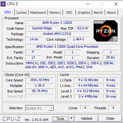

Omlouvám se, procesor mám tento.
Dodatečně přidáno po 2 minutách 23 vteřinách:
Moje nastavení je na screenech, takže pokud je něco špatně tak jaká kolonka prosím ? A pokud není nic špatně tak nechápu proč se teda výstupní video seká oproti geforce experience viz. výše.
