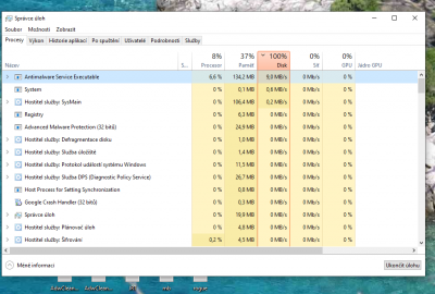

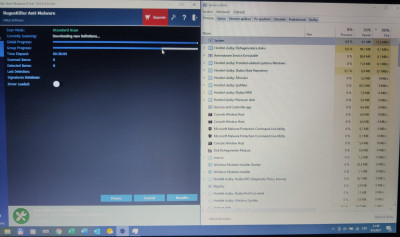

první jsem měl verzi co se instalovala. ta však hlásila downloading resources a v tom zamrzla.. zkoušel jsem několikrát. pokud mám zkusit znova, rád zkusím, portable verze šlape.
ještě mam zjištění že když na pc aktivně dělám (jezdím myší nebo cokoli) tak disk už je na 30 procentech vytíženosti ale pokud nechám pc cca 5 minut bez mé aktivity tak se zvedne disk na 100 procent (na fotce 80 při focení jinak 100) .. viz foto co hned vložím z mobilu.

Re: Pomalé pc, disk neustále 100procent vytížený
takže při používání už je pc +- docela v pořádku ale cca po 5 minutách neaktivity beží zas na 100 viz screen ..
bud systém nebo antimalware service executable, a windows defender jsem vypl, momentálně neběží žádný antivirový program.
Špatná zpráva , disk je KO..
000000000010 Počet přemapovaných sektorů
00000000FFFF Ohlášeno neopravitelných chyb
000000000002 Počet udalostí s číslem realokování sektorů
000000000198 Počet podezřelých sektorů
to se opravit nedá , zazálohuj si vše potřebné a sežeň nový disk.
