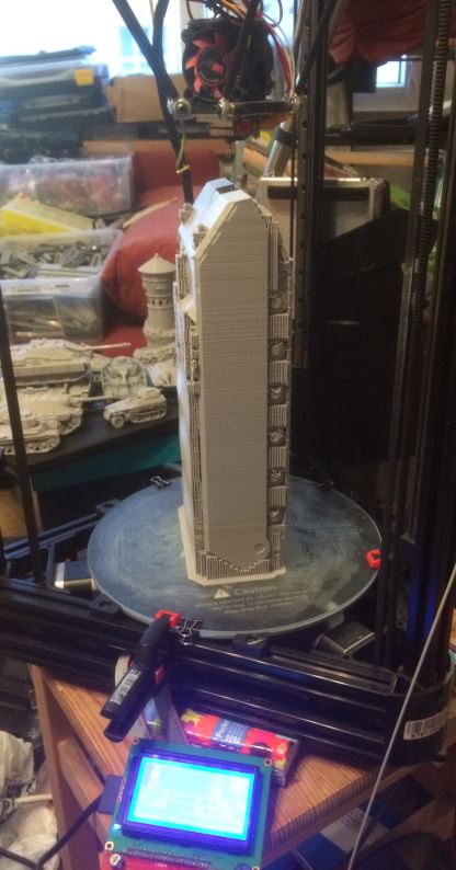

Co je konkretne mimo ? Tech tiskaren jsem za ty roky postavil, otestoval a zprovoznil celkem dost.
Kazda cast tiskarny je bud vyrobena v cinske fabrice (elektronika, motory, pojezdy, konstrukce)
nebo vytistena na 3D tiskarne (casti konstrukce). Pouze extruder u Prusi je original E3D z Anglie
ktery si kazdy muze koupit na netu a jedina vec ktera je na nem lepsi proti cinske produkci je heatbreak.
Vsak take Prusa ma tu samou tiskarnu bez upgrade na trhu hezkych par roku, ale svet jde dal.
https://www.aliexpress.com/item/3303054 ... hweb201603_
K tomu original E3D heatbreak za 19 Euro. Kazdy at si rozmysli jestli da 25 tisic panu Prusovi za stejny vyrobek
s podporou, jediny rozdil je ta podpora. Original Prusa ma stale kriticke casti konstrukce tistene
na 3D tiskarne, takze je treba kvuli opotrebeni casta vymena - tytez kovove dily z Ciny stejny
problem nemaji.
Original i neoriginal tiskaren Prusa tu mame pomerne dost kusu, pokud nekdo veri, ze nakupem
primo od pana Prusi ziska navic technickou kvalitu mechanickych casti tiskarny, ja nic takoveho
nevidim. Na vsem z Ali je dokonce stejny napis Prusa jako na originalu z Alzy a jak rikam, na Ali
jde koupit upgradovane dily ktere original Prusa nema vubec.
Pochopitelne - tiskarna od pana Prusi funguje a ze jsou s ni zakaznici spokojeni - to ale plati
o kazde tiskarne, ktera je spravne postavena, nastavena a pouzivana. Jde jen a pouze o pomer
cena a vykon, a ten je za 20.000 Kc u original Prusi spatny.
Delta bude vzdy rychlejsi (az o tretinu) a tissi nez jakykoliv klon Prusi a podobnych tiskaren a nema
jeho konstrukcni nevyhody, i kdyz pridava jine. Me osobne vsechny Prusi a Endery lezi doma ve sklepe,
jedou jen Kossely, Protony (vsechno delty) a pak resin - na male veci nema zadna ne-resin tiskarna
sanci dosahnout stejne kvality tisku.
Na AliExpressu je ted halda delta tiskaren s 32bitovou ridici deskou, vse z roku 2020.
Pokud Ender 3, tak jedine s linearnima pojezdama, 32bit deskou a drivery, protoze original Ender 3
piska tak, ze se v noci budi i sousedi. A pouze 24V verzi, 12V skutecne ne.

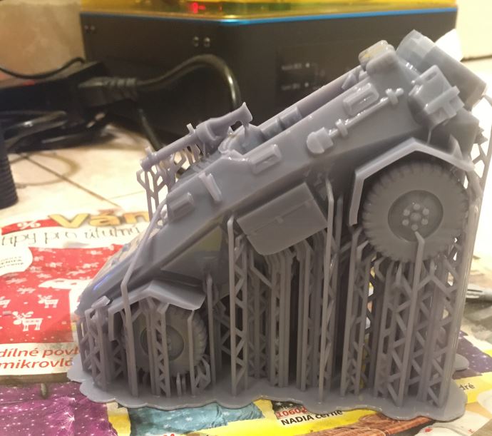

Co presne chces tisknout ? Na tom zavisi jak ma vypadat tiskarna kterou potrebujes.
Pokud male detailni veci, tak je nutna resinova tiskarna (mam Anycubic Mono, je to
otazka cca 10.000 Kc i s myci a vytvrzovaci jednotkou).
U FFM/FDM tiskarny je to dane velikosti predmetu, ktery chces tisknout - na te delte
tisknu az do maximalni vysky (uz jsem nekolikrat nedokoncil tisk, protoze osa Z dojela
az na doraz). Je treba pocitat s tim, ze delta ma kruhovou podlozku.
Jak deltu, tak Prusu lze v podstate libovolne zvetsovat - do vysky staci pridat delsi
pojezdy a nastavit to v konfigu.

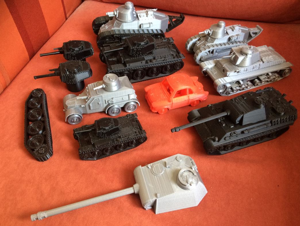

Re: 3D tiskárna
Neco takoveho ? MG34 1:1 nemam vyfocenou.
Ciste technicky by to chtelo zkombinovat obe technologii, protoze lacina tiskarna
co tiskne pomoci struny nedokaze tisknout male nebo detailni veci a tiskarna
na resit zase velke veci (20 cm a vice jeden rozmer).

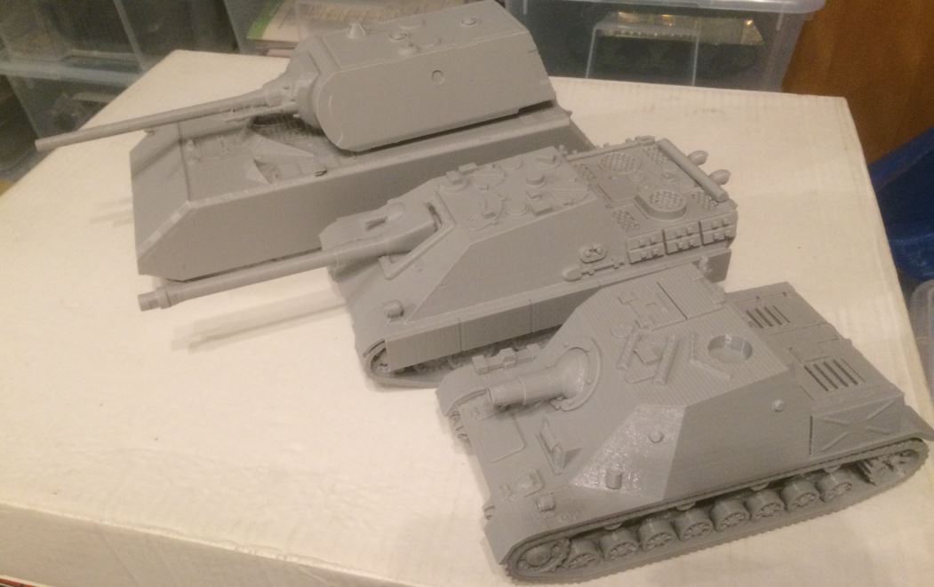

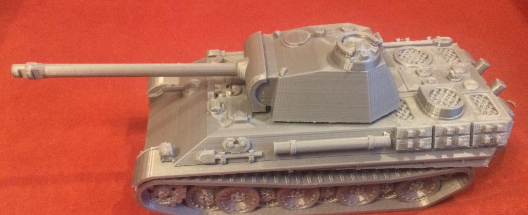

Re: 3D tiskárna
Resin:
+ presny tisk, nejsou videt vrstvy, vysoka uroven detailu, velice tichy tisk
- smrad, krehke vytisky, nutno premyslet pri umistovani predmetu a nastaveni tisku, mala velikost u levnych tiskaren
Filament (PETG - nic jineho uz nepouzivam):
+ odolny a pevny tisk, lze tisknout lacino velke veci
- viditelne vrstvy, nepresny tisk (vytiskl jsem napr. Lugera a nejde slozit dohromady), jde spatne lepit
V obou pripadech lze povrch vylepsit brousenim a tmelenim,

Re: 3D tiskárna
Resin je nejjednodussi - ten jen nalejes z lahve a cekas az se to vytiskne,
nic krome jednorazoveho nastaveni tiskove plochy se nedela, jenom de doliva
z flasky smradlava tekutina, oplachne a necha vytvrdit UV lampou.
Presnost a hlavne spolehlivost tiskarny ze dokaze tisknout konstantne zalezi
na jeji konstrukci - tiskarna za 5 tisic tiskne uplne stejne kvalitne jako tiskarna
za 25 tisic, jen s ni muze byt trochu vic prace ji nastavit.
Je sice hezke ze se nejaky vyrobce vytahuje setinami a tisicinami milimetru, ale
v realu se pouzivaji desetiny - a i tak ten Maus na fotce to tisklo 36 hodin.
Zaklady platne pro kazdou tiskarnu:
- rovna cara musi byt rovna cara v cele plose podlozky a kdyz se vytiskne ctverec nebo
kruh, musi byt pravidelny.
- prvni vrstvy se musi chytnout na podlozce (pouzivam lepidlo na papir na skle) a po vychladnuti
se musi postit bez rozlamani podlozky
- tiskarna se nesmi klepat jak drahej pes v zime (k tomu jsou ruzne upgrade ve forme kovovych dilu)
- tiskarna musi fungoovat nekolik dni v kuse aniz by nekomu vadil jeji hluk, vibracemi se sama
rozpadla nebo se upekla zakladni deska (drivery hodne topi)
Kolega takhle koupil klon Endera 3 a minuly tyden skoncil upgrade - zbylo mu dilu na nekolik dalsich
tiskaren, ale hlavne ze je spokojeny - 24V, 32bit deska, linearni pojezdy, autoleveling atd.
