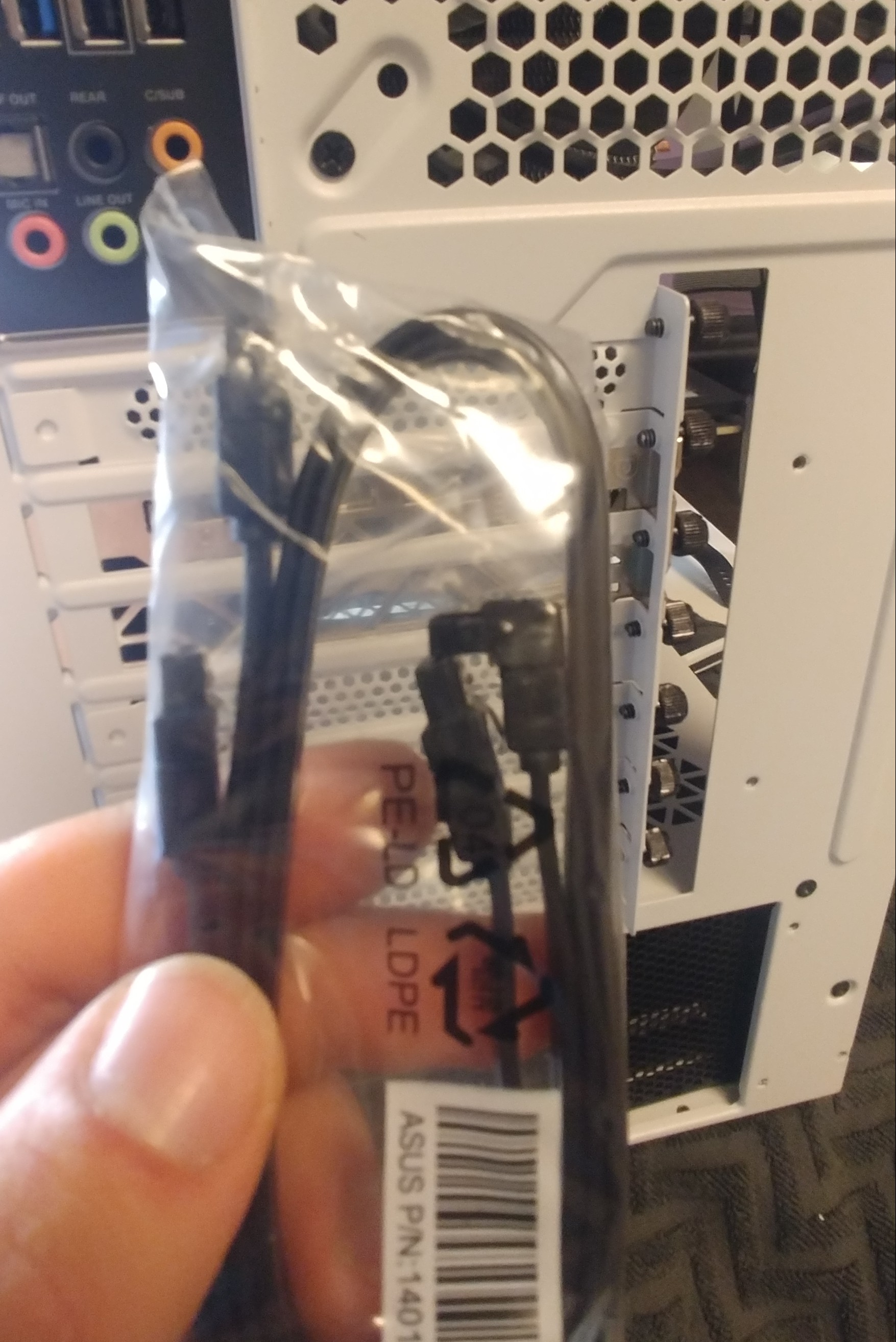

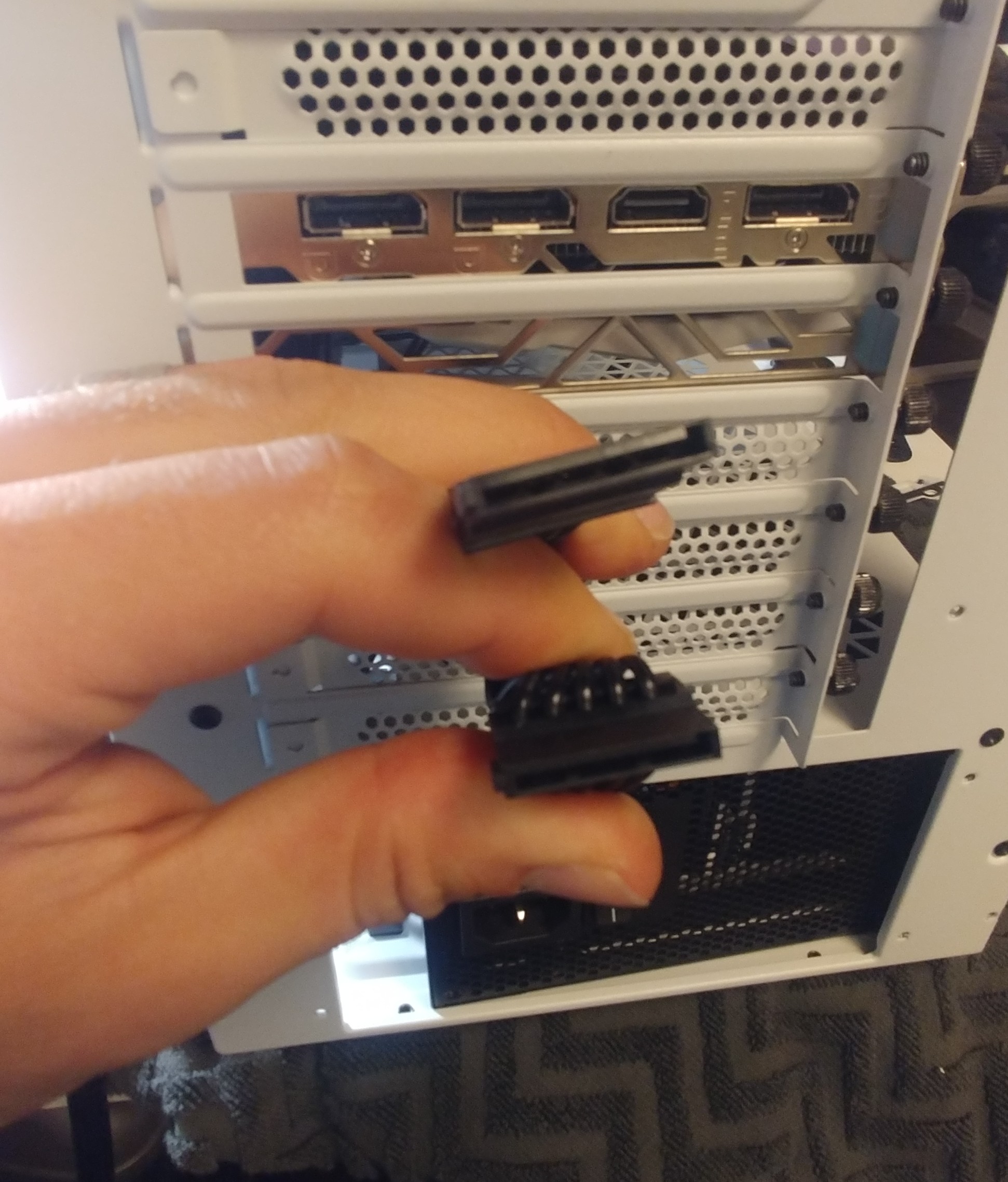

Ještě mě zbývají tyto a nevím kam je zapojit?

Neni potreba zapojit vsechno, jen co je treba.
To prvni vypada jako opticky kabel na pripojeni zvukoveho zarizeni, bude to od desky.
Zapojis pokud mas treba zesilovac nebo domaci kino s optickym vstupem.
Prostredni obrazek je molex - napajeni IDE disku a IDE mechanik, coz asi nemas
To posledni je SATA napajeni - pokud mas mene zarizeni nez konektoru, zbydou take,
kdyz budes mit davsli 2 disky, budes je potrebovat nekam zapojit. Jestli mas SATA disk
nebo mechaniku, do kazdeho zarizeni prijde jedno napajeni.
