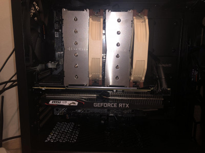

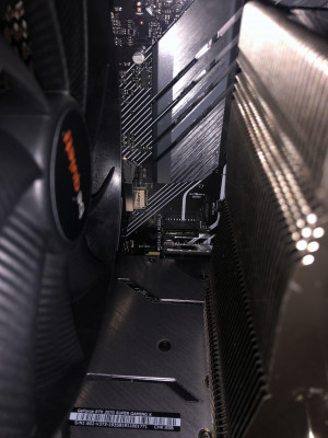

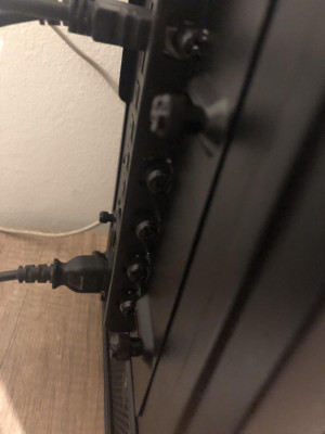

Zde posílám fotky jak to mam rozpoležné v case

Vzdyt ta grafika je v hornim slotu, ne ve spodnim.
Takze baterka je primo pod ni.
Kartu drzi 2 sroubky + zacvak na konci slotu pod kartou.
Pripadne muzes provest reset podle manualu pomoci jumperu/pinu nebo co to tam je, ale
uz jsem videl pri tom mechanicky poskozene desky.

A ty šrouby co jsou na fotce jsou šrouby co drží grafiku? Přemyšlim že zítra zavolám technika aby se na to mrknul a zároveň mi pomohl vyladit to xmp abych pc neměl takovéto problémy. Co zminioval Vulva. V čem to spočivá? Musel bych kvůli tomu něco vyndavat?
