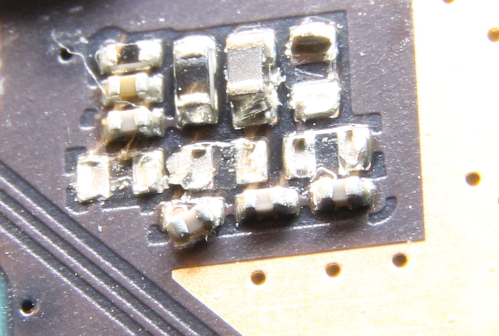

Dnes mi došel nový charging board tak jsem se pustil do opravy sám no po vyndání originálního jaké překvapení že zvu pořádně nefungoval můžete se mrknout na fotky to asi mluví za vše. Takže jen směle si dejte Váš telefon do servisu dostanete odbornou a profesionální práci.
Příspěvky: 55062
Re: Zamitnuti reklamace MT kvuli neorig. FW
To je velke umeni pajet takhle priserne.
Normalne kdyz clovek paji tak to nepoznas od strojoveho osazeni, vzdyt
toto musi byt slozitejsi nez udelat to spravne.
Zda se ze originalni dil nebude tak uplne originalni.

Ne to není pájené já nechal měnit display. Tady jsou doslova 4 součástky urvané a ten pátý kondík dole má na mále.
Dodatečně přidáno po 29 vteřinách:
A tento board není součástí displaye
Dodatečně přidáno po 4 minutách 30 vteřinách:
JInak takto kvalitní práci odvádí VSP DATA a.s. Tábor .
