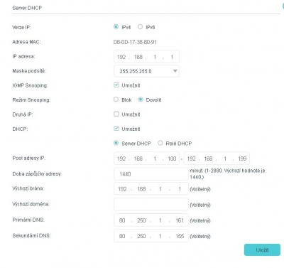

Re: WiFi, Archer vr300
Nastaveno podle poskytovatele internetu DNS:
primární: 80.250.1.161
sekundární: 80.250.1.155

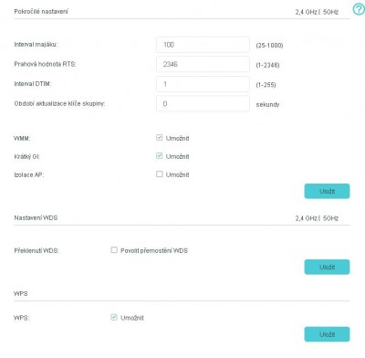

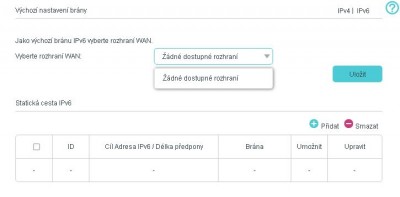

Zatím od nastavení DNS poskytovatele WiFi funguje. Pro jistotu přidám log advanced / status.
Tak dneska 25.3.2018 v 19.15 hodin zase nešel internet přes wifi ani přes kábel.Přidam log jak jste psali a foto po diagnostice routru.
Dodatečně přidáno po 4 minutách 41 vteřinách:

Takto mám nastavený modem viz fotky.
