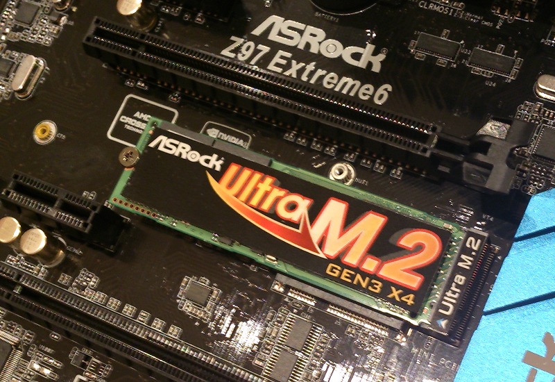

Re: SSD Sata vs M.2
Koukni mezi PCI-E sloty. Pokud to tvoje deska podporuje najdeš tam konektor jako na obrázku.

Re: SSD Sata vs M.2
Díky moc, tak ten konektor tam přesně nemám .. Ale jak jsem koukal, tak se dá jednoduše koupit za 500 do PCI-E

Petr Škorec píše:Koukni mezi PCI-E sloty. Pokud to tvoje deska podporuje najdeš tam konektor jako na obrázku.
