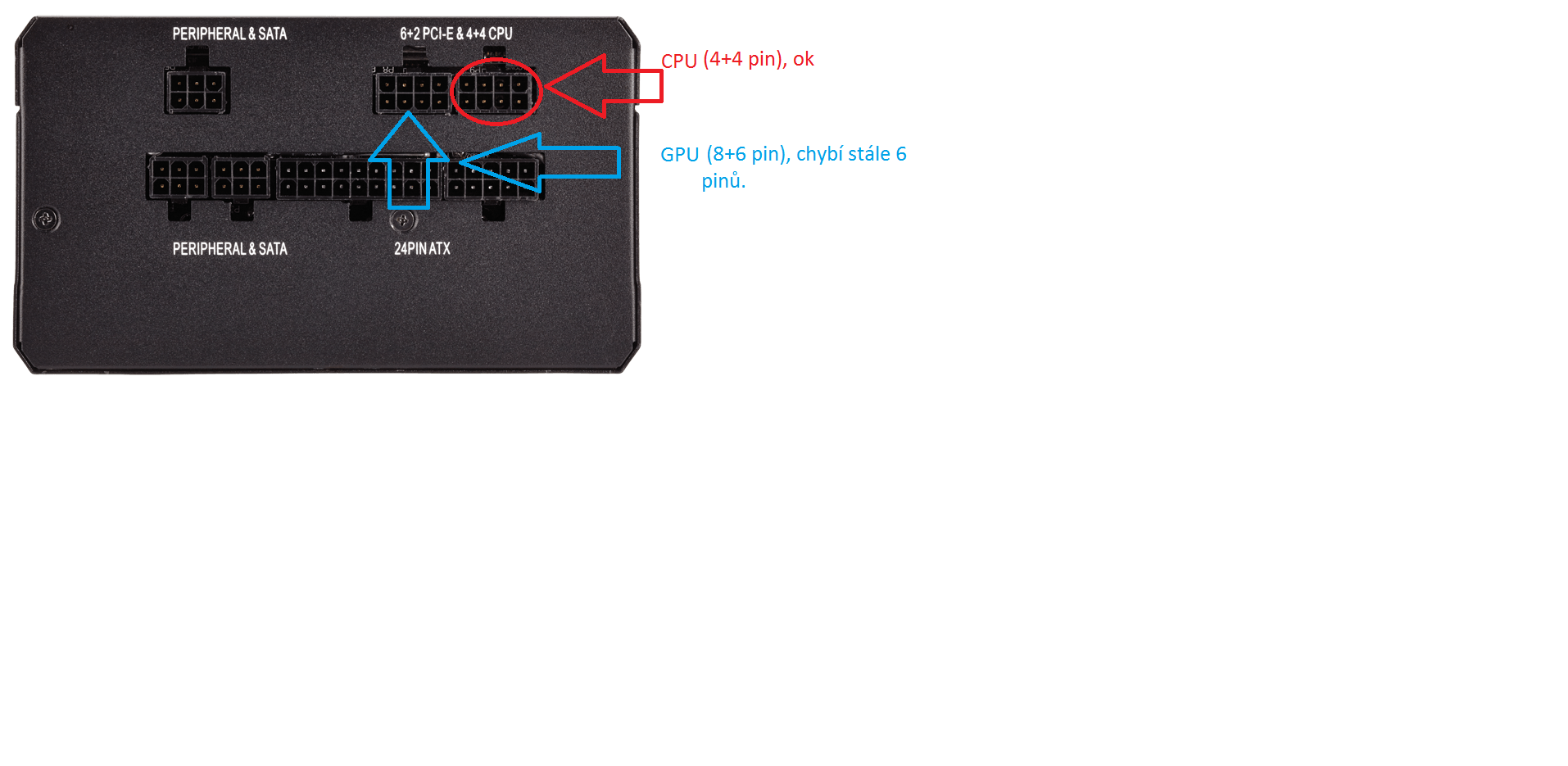

Jo, už vidím. Jenomže u CPUčka zaberu 1x8pin, takže na grafinu zbývá 1x+pin... A já potřebuju ještě 1x6pin

Na CPU potřebuju 8 pinů, na gpu 14pin=22pinů. na PSU je pouze 16 pinů... Stále tam těch 6 chybí...

Už pochopíš, že na jednom kabelu je 2x 6+2 pin? Ty to na tom obrázku nevidíš?

Jo, ahá, takže ten jeden co je rozdvojený, má, 6+6+2pin? Tudíž, do zdroje zapojím ten levý konec (8pin, a do grafiky 2x6+2pin?)... Já jak viděl na tom pravém 6+6pin, tak mě to zmátlo... Takže na tom konci je 6+6+2pin, chápu správně? A druhej 8pin zapojím normálně na napájení CPU.

Ne, je tam (6+2)+(6+2), ale pocitanim se nezatezuj (kdyz ti to dela takove problemy) - zadny kabel ti chybet nebude.

Já jsem asi fajn kretén, už to vidím... Viděl jsem sam 6pinů, místo 8. Konkrétně 3, místo 4 řádků, tím je problém vyřešen... Díky moc a za rozbité nervy se moc omlouvám :'D
