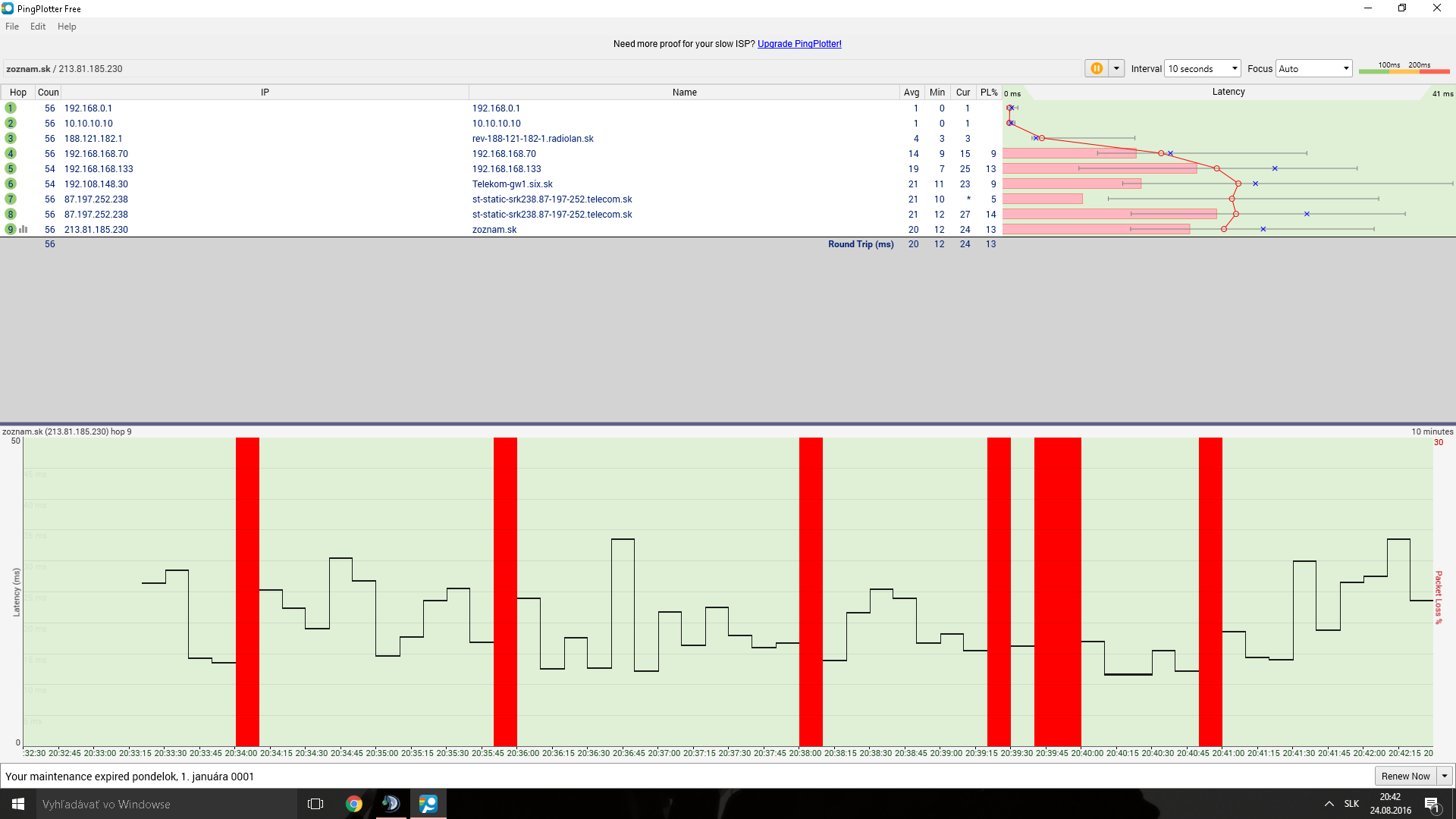

Tak toto je obrazok z pingplotteru na Slovenský zoznam.sk

Dnes celý den bol ping normálny ale bol strašne velký packet loss a keď som zapol živé vysielanie napr. na twitch.tv tak sa mi zaseklo a nešlo vôbec, vôbec načítať.

Problém je jednoznačně na straně providera. Vidím to na problém s kapacitou (propustností). Ten Packet Loss je fakt otřesný. A to měříš v intervalech 10 sekund.
Na webu má poskytovatel šikovně uvedeno: surfovanie až do 20 Mbps, sťahovanie až do 14 Mbps. Slůvko "až" může znamenat cokoliv, klidně pod 1 Mbps.
No ale packet loss určitě hlaš. S takovou ztrátovostí se online hry hrát nedají, takže je internet ke hraní nepoužitelný.
