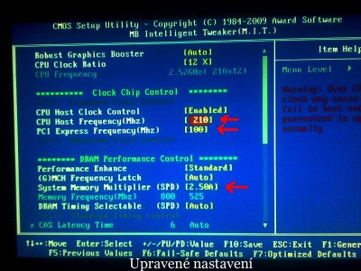

Ty bys měl držet STRAP na x.xxA, kdyžtak nafoť ty obrazovky a označ v malování hodnoty které měníš.
Re: taktování cpu
Omlouvám se za kvalitu foťáku...

Dej tam x.xxC a zkus zvedat FSB po 1MHz, a uvidíš, kde tě to stopne.
Re: taktování cpu
Tak jsem poslechl...nooo PC to nedává ani blbej 1MHz

Re: taktování cpu
Tak nech FSB na 200MHz a zkus najít děličku RAM a STRAP při kterém to najede, pak až zvedej takt (nevím jestli to měníš vše najednou, nebo postupně jak by se mělo).
Re: taktování cpu
Tu děličku RAM mám AUTO, ale mám tam ty 3 frekvence 266, 333, 400MHz a jinak to dělám tak, že měním vše najednou no.

Re: taktování cpu
Tak to zkus postupně, hlavně si pohrát s těma RAMkama a s tím STRAPem...
Re: taktování cpu
Takhle ten comp dodělám ještě víc, když budu dělat několik pokusů po sobě ... už teď nějak divně zní od té doby co dostal sodu tím přetaktováváním ... a pokud furt bude docházet k tomu, že se bude sám vypínat a zapínat, tak si troufám říct, že takhle tu šunku dodělám dřív, než jsem měl v plánu :)... a tak teda tím postupně máš namysli to, že začnu těma RAMkama - jen tak změním hodnoty z defaultu tedy z 800MHz na menší a budu doufat že se zas nebude restartovávat? Aby se nestalo to, že to teď vše půjde a jakmile bych chtěl zas zvýšit FSB třeba o ten 1 MHz, tak to zas bude padat a budem tam kde jsme byli. A nebo naopak nezvládne ani jednu z těch možností...a jinak s těma RAMkama si hraju právě díky tomu STRAPU ne?
Já jenom, že když jsem posílal ty 2 úplně první obrázky z prográmku CPU-Z, tak DRAM mám 400MHz ale v biosu nic takového nemám. Tam je jen Memory frekvence 800MHz...já si právě myslel že v biosu zmenším DRAM frekvenci ze 400MHz na menší jak se doporučovalo ale nic takového tam není snad ani. A Memory frekvenci se mění pomocí STRAPU. Jsem z toho trochu mimo už

Re: taktování cpu
STRAP souvisí s můstkem, jen na tech deskách je to tak trochu blbě spojeno...
U té frekvence RAM je 400MHz a těch 800MHz je pak efektivně...
Re: taktování cpu
Jo táák...no a tak mám tedy jen zkoušet ten STRAP všechny možnosti? ...
Zda PC bude zvládat něco z toho?
