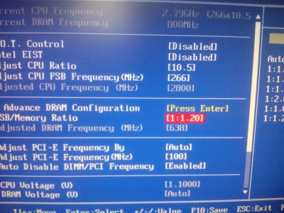

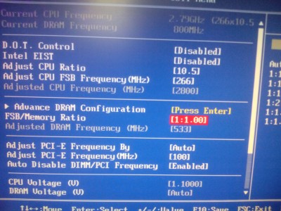

1:1.20 mi dava 650 a 1:1 542 kterou nechat? A pak zvednu o tech 5 teda
Dodatečně přidáno po 2 minutách 47 vteřinách:
Pri 1:1.20 mam 650 a pri 1:1 542 kterou nechat? A pak to teda zvednu o tech 5?
Dodatečně přidáno po 3 minutách 23 vteřinách:
Promin pisu to na mobilu .. Blbe se tu orientuje :D
Dodatečně přidáno po 12 minutách 20 vteřinách:
Děličku jsem dal na 1:1.20 ted je tam nejak 672 +- (ted jsem na pc pridal jsem ted dalsich 5 a vse se zda ze funguje ) Muzu teda pokracovat zvysovat na pozadovanou hodnotu a tu frekvenci udrzovat pri tech 1:20 pod 800? (na tolik mam ramky)

Re: Taktování Intelu
Příspěvekod Martab » 10 led 2016 11:29
Jo, můžeš zvedat doku to bude stabilní a budou teploty OK. Frekvenci RAM můžeš kontrolovat z OS přes CPU-Z (ukazuje frekvenci RAM dělenou 2).

Příspěvekod Martab » 10 led 2016 12:35
Děličku dej na 1:1 a to Advanced DRAM Configurationl, pod tím je nějaké nastavení?

Příspěvekod Martin No. » 10 led 2016 12:44
Jen tohle
Příspěvekod Martab » 10 led 2016 12:49
tak to nech na AUTO
