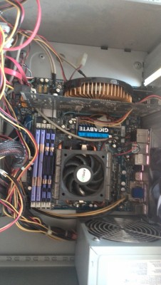

Dobrý den, chtěl bych si koupit nový chladič procesoru (viz níže) a myslíte ze by šel vyměnit pouze větrák? Nebo musím celý i s žebrovaním? A poprosim, da se z této fotky zjistit patice jakou mám? Abych koupil správný procesor?

Jedná se o nějaké AMD AM2, AM2+, AM3, AM3+, FM1, FM2, FM2+, uchycení chladiče je stejné. Ventilátor samotný vyměnit půjde, ale nevím, jaký by to pak mělo význam...

Měnit to chci kvůli hlučnosti ventilátoru samotného, jinak žebra chladí dobře.
Takže kdyz koupim ( https://www.tsbohemia.cz/arctic-f8-tc_d208841.html ) jenž mám vyhlídnutý, tak jej vyměnit půjde? Ja myslel že je to natvrdo k pasivnímu chlazení...

zkoušel si už nastavit otáčky toho ventilátoru? mám ten samí a sice hlučný je ale až od vysokých otáček

Odšroubovat ten původní ventilátor jde, ale ten nový je větší, takže ho tam zpátky nenašroubuješ, musel bys najít alternativní uchycení. Doporučuji alespoň nějaký levnější chladič: http://www.czc.cz/silentiumpc-spartan-l ... 58/produkt

V každém případě zjisti jaký máš procesor.Pak se tu můžeme bavit o chladiči.Vzhledem k tomu,že ten původní chladič má i heatpipe,tak pod ním může být poměrně žravý procesor.Ten zjistíš když klikneš pravým na ikonku Tento počítač - dáš Vlastnosti a tam máš popsán procesor.

Výměnou větráku ničeho nedocílíš, to žebrování má malou plochu, takže výkon se dohání pomocí velkého průtoku vzduchu, a to je u malého větráku možné dosáhnout vysokýma otáčkama, s tím přímo souvisí vysoký hluk. Takže když větrák vyměníš, tak buď koupíš stejně hlučný, aby to uchladilo, nebo koupíš tišší, ale s menším průtokem a tím pádem se to bude přehřívat.
Takže já bych to viděl tak, že se do "Tento PC" podíváš, co je tam za CPU (můžeš i přes CPU-Z, akorát jej musíš stáhnout, ale zase umí vypsat i co máš za desku a další informace) a pak by se vybral vhodný chladič.

hlučnej byl odjakživa, nebo začal poslední dobou? pokud poslední dobou, může být jetý ložisko. vyměnit větrák za ten samej. nebo máš zanesenej prachem žebrovej chladič - vyfoukat, nebude to tak topit a tudíž tam nebudou takový otáčky. nebo může být vyschlá pasta, tak to moc hřeje-vyměn pastu mezi procesorem a chladičem. taky to může být různá kombinace všech uvedených faktorů - vyměn pastu, vyfoukej žebra a větrák a poslouchej jesi se to zklidnilo v zátěži (ve hře třeba)

AMD Boxy byli vždy hlučnější, takže pokud chce výrazné zklidnění, tak leda výměna za jiný...

Tak pasta již byla úplně uschlá, teď je to dobrý, větrák vyměněn, děkuji za radu :)
