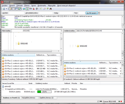

No, ono 8MB/s je vlastně 64Mbit/s, takže až tak velký rozdíl to není. Asi bude lepší, když předělám tabulku na Mbit/s, protože malá čísla jsou zřejmě špatně
měřil jsem stejně, jako měřím WAN/LAN. Router připojím do své gigabitové sítě na WAN port. Jako zdroj dat použiju PC s SSD, jako cíl ntb s SSD připojený do LAN routeru. V PC nasdílím adresář, připojím na ntb jako síťový disk a kopíruju. Tam i zpět, pokud se hodnoty liší, tak uvedu, jinak je jen jedna hodnota.
U PPTP vytvořím z PC tunel do sítě routeru. Adresář už nasdílený je, takže zase kopíruju a změřím. Tím mám ideální (nezávislé) podmínky na rychlosti připojení. Konečný test je, že router připojím přímo k internetu, ntb přes mobil (G3) na net a zkouším vzájemnou komunikaci.
jak už jsem psal výše - není to žádný ideál, ale na porovnání výsledků v domácích podmínkách, dle mého názoru, dostačující.
