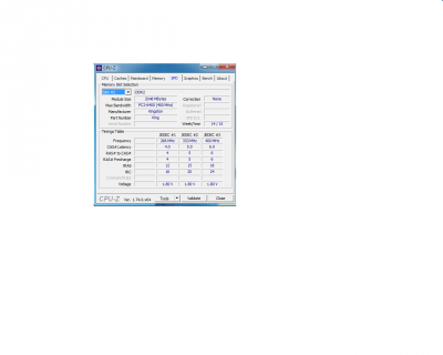

Upřímně,teď jsem z toho jelen.CPU-Z i Everest mi ukazují,že ty dokoupené Kingston King mají 2GB,ale bios mi u každého z obou modulů ukazuje jenom 1 GB.Mají na sobě i nálepky se dvěma GB.
