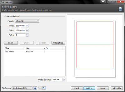

Zkusil bych Zoner Photo Studio, mají i zkušební verzi. A tam je tisk dle tvých parametrů (. Já když třeba tisknu fotky, tak si je díky tomu naskládám na A4.

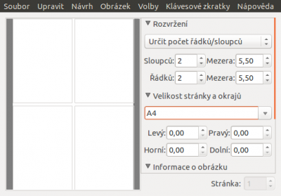

Pokud máš přístup do Linuxu, tak ten má jednoduchý program Photoprint. Dá se nařídit velikost papíru, počet obrázků, okraje, mezery.
