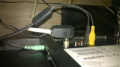

Příspěvek od strangereu »
Takhle je to zapojené:
Kabel z antény (zelený):
Kabel do televize (bílý):
Zesilovač:
- Zesilovač je samozřejmě zapojený do elektriky...
