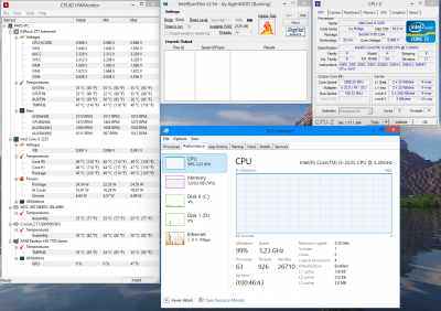

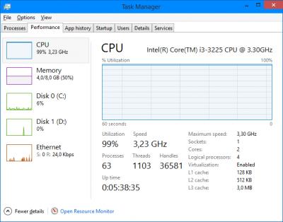

Nazdar, rád by som sa na vás obrátil s otázkou.
Dlhodobo pozorujem, že procesor pracuje na 3,23 Ghz namiesto 3,3 Ghz a to aj pri 100% zaťažení (render).
Windows task manager hlási taktiež 3,23 Ghz, vid. screen v prílohe.
Teploty sa držia po 50°C, násobič mám nastavený na defaultný a napätie na defaultne taktiež.
Je možné nejako túto frekvenciu ovplyvniť aby makal na 3,3 Ghz ako predtým (na W7)?

Re: Frekvencia CPU
CPUZ: 3277.23 Mhz (Core #0)
Windows: 3,23 - 3,27 (preskakuje)
Napetie: 0.968V
Napetie: 0.968V

Re: Frekvencia CPU
Tvá i3 nemá TurboBoost a frekvence 3230MHz odpovídá BLCK 98MHz, což se u desek sem tam stává (násobič toho CPU bude 33x, né 100). Jestli chceš, tak si stáhni CPU-Z a dej sem screen, tam bude BLCK napsaná.

Re: Frekvencia CPU
Hneď sem hodím presnejšie dáta.
--- Doplnění předchozího příspěvku (08 Pro 2014 20:41) ---
Zatiaľ to vyzerá OK, frekvencia je takmer 3,3 Ghz, windows monitor ukazuje blbosti (nič nového..).
