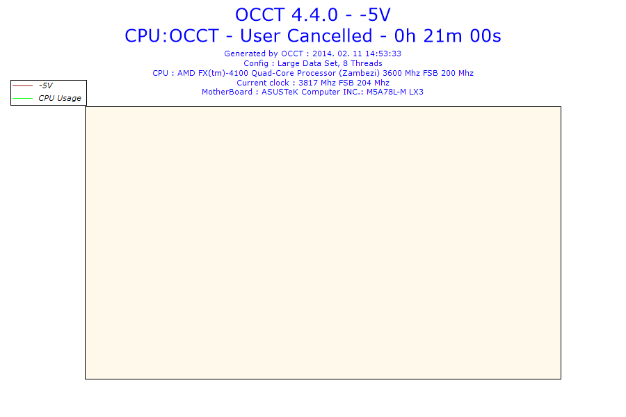

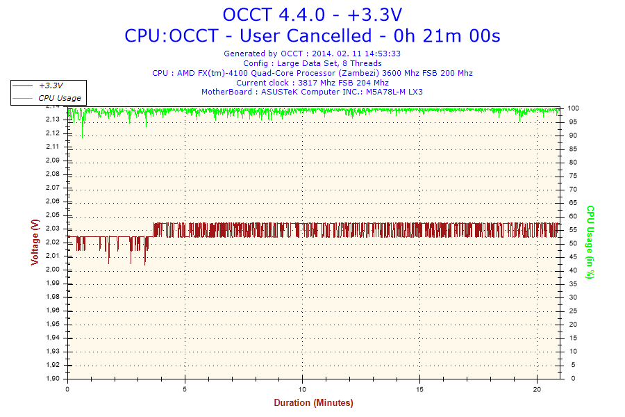

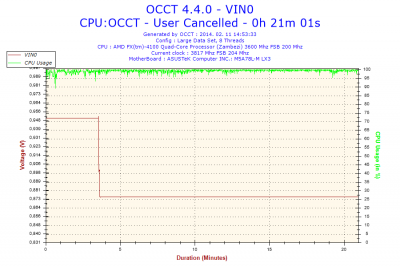

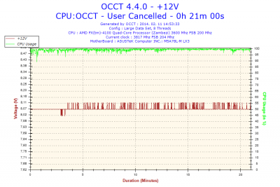

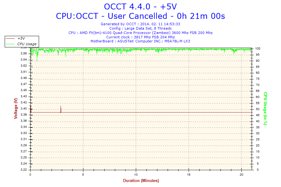

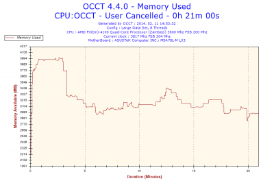

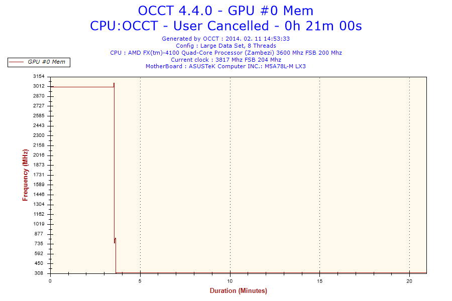

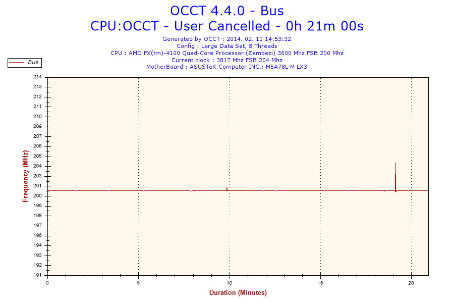

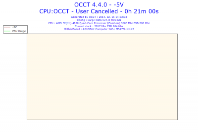

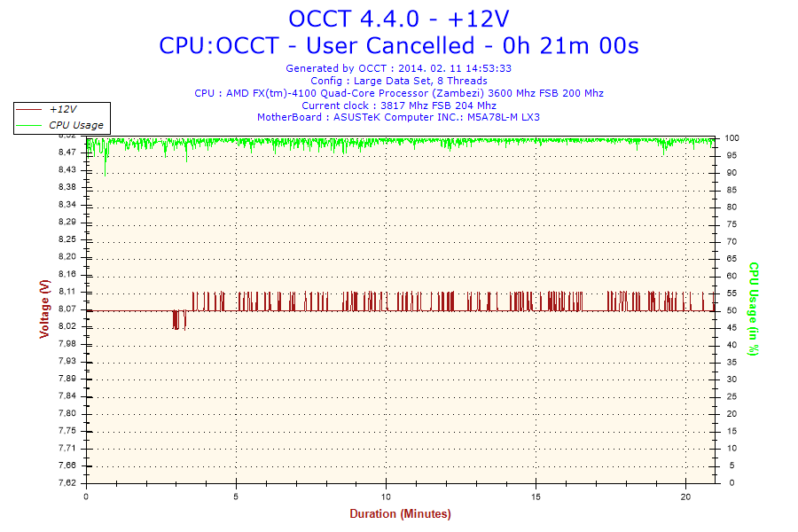

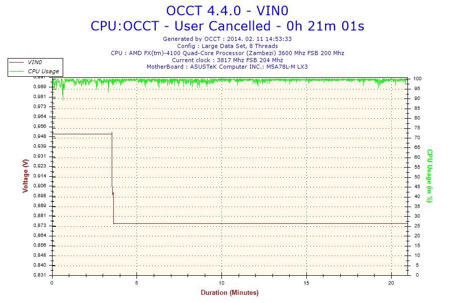

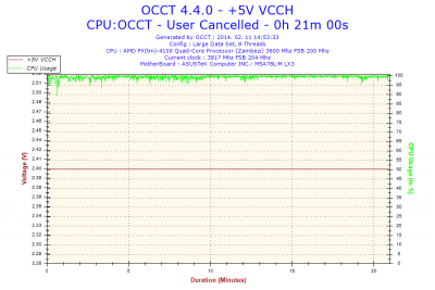

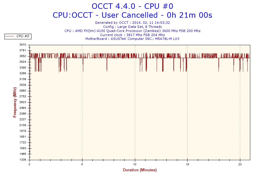

Tady je to OCCT.

Defakto občas klesá na chvilku CPU takt někde k 33xx MHz. To bych dával za příčinu "hlídání TDP". Nevím, zda BIOS této desky obsahuje APM management pro procesor. Pokud ano, při OC vypnout.

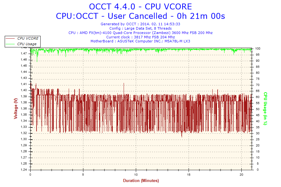

Druhou věcí je trochu rozlítané napětí v zátěži. Může to být zdrojem a nebo by to mohlo jít doladit přes nastavení load line calibration
