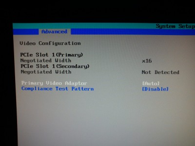

Nafoť okna ADVANCED a PERFORMANCE
Re: Pád PC po změně taktu
Přidávám. Ještě mě napadlo, jestli se podle té kolonky (co jsem měnil z 1066MHz) nenastavuje automaticky dělička RAMek - pak by mohlo ke konečnýmu snížení frekvence pamětí pomoct naopak "zvýšení", i když podle toho, co zobrazuje bios na "hlavní stránce" to tak asi není.
