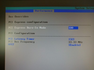

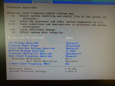

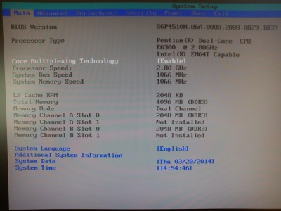

A teď k tomu jak to dopadlo... Zvedl jsem základní takt z 266MHz na 270MHz - prakticky jen pro to, abych nejprv zjistil, co to udělá s RAMkama a sběrnicí FSB. Vypl jsem v biosu tu úspornou funkci (EIST), prý mají intely ještě C1E, ale tu jsem tam nenašel. Každopádně, PC naběhl, chvilku pokračoval v běhu, ale zdálo se mi, že pomaleji, než s 266MHz. Po cca dvou minutách jsem přišel o obraz -> tvrdý reset, změna základního taktu zpět na původní a znovuzapnutí EIST. Dneska jsem měl víc času, takže jsem "taktování" opakoval, zda-li se nejednalo pouze o náhodu. Opět jsem přišel o obraz a pokusil se restartovat PC. Obrazu jsem se už ale znovu nedočkal, ani standartního "pípnutí" při startu. Pomohl až restart biosu přemostěním na Clear CMOS. Před druhým pokusem jsem nafotil bios, jeho hodnoty ve chvíli, kdy je v "továrku", pak hodnoty kdy akorát zapnu možnost manuální změny základního taktu - který ale neměním (kupodivu se lišila hodnota sběrnice) a pak hodnoty ve chvíli, kdy je základní takt nastaven na 270MHz.
Vzhledem k faktu, že to byl první pokus o taktování tomu moc nerozumím a nejsem si jistý, co by to mohlo způsobovat, proto přikládám screeny a prosím Vás, zkušenější uživatele o pomoc.

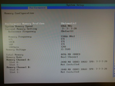

Začal bych tím, že bych snížil frekvenci RAM uplně na minimum co to jde. Někdy bývají u děliček RAM i písmena (A,B,C...) a to je přepínání strapu.

Dobře, přečtu si to. RAMky můžu snížit na 800MHz, ale podle fotek si je stejně deska drží na 1066. Akorát "System Bus Frequency override" se mění.

Ono právě někdy ty čísla (800MHz, 1600MHz...) né vždy znamenají na jakém taktu ta RAM běží, ale děličku a ta frekvence jen udává, na jaké frekvenci by ty RAM běželi, kdyby byl CPU v základním nastavení.

No, nad tím jsem přemýšlel, ale právěže ty RAMky měly tuhle frekvenci udávanou i v tom "hlavním přehledu" v biosu (viz. screen). Původně jsem myslel, že když je nechám na automatickým režimu, bude deska upravovat děličku... Očividně ale ne.

Takže sem mám prostě nastavit 800MHz? Zkusil bych snížit děličku, ale ani nevím, který z těch čísel to je... :/
Sedělo by to na ty 3 čtyřky co tam jsou, ale těžko říct :/

Vyzkoušel jsem a po změně tý kolonky (viz. předchozí obrázek) na 800MHz komp nenabootuje ani jednou, hned po uložení biosu se klasicky resetne, ale dál už nic nedělá a musím clear cmos.
Mám pocit, že se to "bije" ještě s nějakou funkcí desky. Imho ještě něco jinýho, protože teď po cmos clearu měl procák jinej takt, než měl mít (nižší, jako by mu něco snižovalo násobič - viz Intelácký šetřící funkce). Přitom EIST mám vypnutý a C1E nemůžu v biosu najít :/
