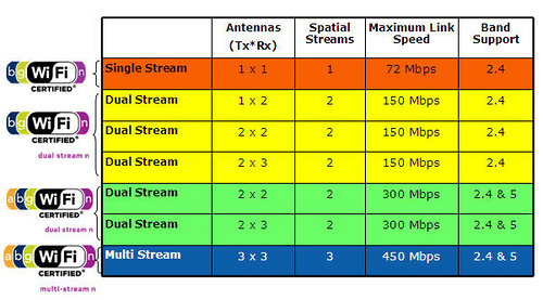

U Wi-Fi vám pomůžou normy 802.11. Konkrétně písmenko za těmito čísly. Pro domácí použití slouží normy b/g/n a nově ac.
    - Norma b je nejpomalejší. Její přenosová rychlost je teoreticky jen 11Mb/s, reálně je to u všech ale jen asi polovina.
    - Naštěstí je v nových routerech vždy doprovázena alespoň normou g. U té je teoretická 54Mb/s, reálně opět asi půlka.
    - U normy n to ale není až tak jednoduché, obecně lze říct, že se jde orientovat dle počtu antén. První je draft-n. Přenosovou rychlost má 150Mb/s. Pokud má router 1 anténu a přitom 802.11n tak je to určitě pouze draft. Pro plné 802.11n, které má přenosovou rychlost 300Mb/s (stále hovoříme o teoretické rovině), musí mít router minimálně 2 antény. To samé ale platí i pro příjmač. Pokud má bezdrátová karta v notebooku podporu pouze draft-n a připojenou 1 anténu, 300Mb/s nikdy nedosáhnete anii s nejdražším routerem
    - Nejnovější je norma ac. Ta přináší hned několik změn. Jednou z nejpodstatnějších je přechod čistě na 5GHz pásmo, což by mělo zaručit menší rušení. Dále pravidlo o počtu antén platí dvojnásob. Dá se říct, že každá anténa dokáže zpracovávat jeden stream a každý stream má teoretickou rychlost 433Mb/s. Přípojná zařízení budou používat max. 3 streamy (1,3Gb/s), proto se této Wi-Fi říká "Gigabitová". V poslední řadě uvedu funkci, že pokud to bude možné, zařízení nebudou navzájem vstupovat do streamu jiným zařízením. Tak by mělo dojít k lepší stabilitě.
V dnešní době nemá cenu kupovat router, který nemá alespoň draft-n.
U některých Wi-Fi 802.11n routerů lze nastavit vysílání na 5GHz. Standartní frekvence 2,4GHz je dnes už přehlcená. Nejen proto, že router má už téměř každá připojená domácnost, ale toto pásmo využívají i jiné periferie - bezdrátové klávesnice, myši nebo sluchátka. Proto může 5GHz pomoct se stabilitou připojení. Dejte si ale pozor, jestli 5GHz podporují i zařízení, která chcete připojit, anebo jestli umí router pracovat v obou pásmech současně.

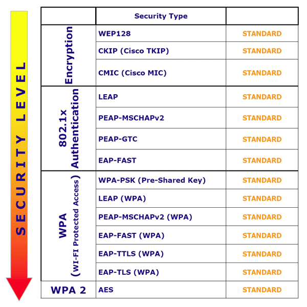

To vše by ale bylo k ničemu, kdyby se do sítě mohl kdokoliv bezdrátově připojit a stahovat informace zevnitř. K tomuto slouží šiforvání Wi-Fi. Základní věc, kterou při zabezpečování začít, je změnit si heslo pro přístup do administrace a nastavit šifrování - v domácnostech se používají 3 druhy:
    - WEP: Nejstarší a nejjednoduší. V dnešní době prolomitelné do 5 minut. Podporují ho i starší zařízení. Je ale nekompatibilní s 802.11n
    - WPA: Novější a lepší volba než WEP. Už bylo taky prolomeno, trvá to ale mnohem, mnohem déle a je k tomu potřeba velký výpočetní výkon
    - WPA2: Nejlepší ze všech 3, dosud neprolomeno. Májí s ním ale problém starší zařízení a OS do Windows XP SP3
K většímu pocitu bezpečí může pomoci i skrytí SSID (název vysílané sítě) nebo MAC filtr, kdy routerem budou obsloužena jen zařízení obsažená v tomto filtru. Tyto metody jsou dnes ale překonané a šikovný útočník je obejde během chvilky. Jedinou pořádnou ochranou je tedy WPA2. Naštěstí jsou si toho výrobci vědomi a nové routery jsou často již od výroby šifrovány. Klíč bývá pak nalepen buď v obalové krabici nebo přímo na routeru.

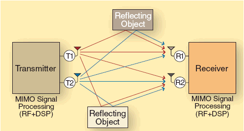

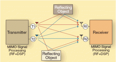

MIMO
Použitím více antén a vícecestným šířením signálu (počítání s odrazy od překážek, vlastní interferencí apod.) dochází ke zvětšení propustnosti sítě a tedy vyšším rychlostem bezdrátového přenosu. Router s MIMO je tedy rychlejší, ale i stabilnější.
