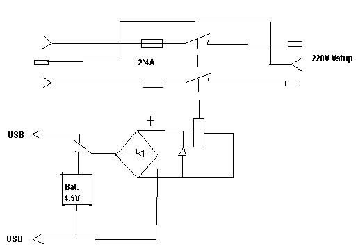

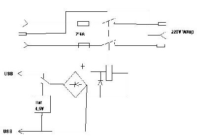

Rychle sem načrtl schéma a je v příloze snad to pro orientaci bude stačit.
Funguje to tak že podržíš tlačítko, relé přitáhne, zapneš PC po uvolnění tlačítka již relé drží z napětí USB.
Když dám ve woknech vypnout jakmile zmizí napětí na USB odpojí se od napětí vše včetně skříně PC už nikde nemusím nic vytahovat a kontrolovat na co sem zapoměl.
Usměrňovací můstek je tam aby to bylo více blbovzdorné a pro další odfiltrování spiček z relé.
Dioda přez cívku filtruje špičky z cívky, zpožduje odpad a tím filtruje zákmity na tlačítku.

Jinak máš v zapojení chybku. Když uvolníš přepínač, na krátký okamžik se přeruší napětí na cívku (dioda to nazachrání, ta je tam proti vniknutí naindukovaného napětí při odpojení cívky, zpátky do obvodu) a relé odpadne. Zachránilo by to použití nerozpojitelných kontaktů, ale s vyjímkou relé v telefonních ústřednách jsem je nikde neviděl. V tomto případě pustíš na krátkou chvíli do sebe 5V ze zdroje a 4.5V z baterky a to se baterce nebude ani trochu líbit Bude potřeba jí ošetřit diodou).

Jinak do toho mího zapojení k relátku přidat kondenzátor pro větší spoždění a jako tlačítko použít mikrospínač nebo jak si navrhoval ošetřit to diodou.
