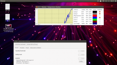

Zdravím všechny - mám jednoduchý dotaz. Chci používat Ubuntu, mám aktuálně 13.04, ale když ho nabootuju, v nečinnosti je schopný jít přes teploty 80°C, což je nepřijatelné, po pár týdnech těchto teplot bych mohl dát notebooku pápá, a to nechci zkoušet co to dělá když pustím HD video. Mám notebook asus x54h, pentium b950, radeon hd7470. viz. screen jen minutu, dvě nečinnosti po nabootování.
na jiném fóru mi dokonce psali že teploty 80 jsou ok, pokud nepřekračují 100 tak mám být v klidu a pak až reklamovat.. to mi přijde jako odpověď něčeho zaostalého :|
věřím, že jde o nějakou blbinku, přeju pěkný den

Je notebook na omak velmi horký? Když má těch 80°C.

jojo, právě mi to vadí už jen na uši, jak nemůže dýchat, větrák chvilkama jede na max, ve win při těch 50-60 nejde téměř slyšet :( takže psensor asi ukazuje správné hodnoty a z větráku jde i velmi teplý vzduch, jinak má jít vlažnej, i plasty jsou dost teplý

Vždyť máš CPU usage na 100%, to se nemůžeš divit, že to takhle topí...

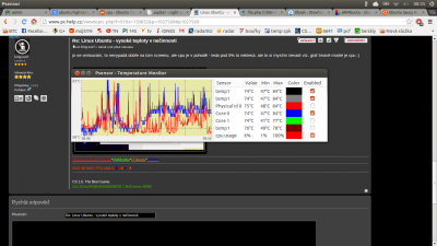

jo se omlouvám, to nevypadá dobře na tom screenu, ale cpu je v pohodě - teda pod 5% to neklesá, ale to si myslím nevadí viz. graf červené je cpu :) a teploty fakt nejsou normální, takové mám když hraju třeba gta 4, mafii 2 nebo koukám na full hd film. toto mám při klikání v chrome :)

No z OS s tím fakt nic neuděláš. Reklamace jediná, jestli nechceš přijít o záruku. V BIOSu v záložce PC Health se to takhle taky hřeje?

vůbec, když ted vyjedu z ubuntu a nabootuju win7 nebo se vrátím do biosu, teploty jsou během prá minut na 50°C, cpu max 55 :) právě proto mě to tak trápí, o reklamaci bych neuvažoval, to bych musel uvést důvod "linux ubuntu mi zahřívá notebook" nebo nevím :D bude to nějaká sw chybička, ale jelikož jsem totální linux noob a od svýho dětství jsem používal win, spolíhám na radu ostatních :) ale díky, že se snažíš pomoct

No já fakt Linux expert nejsem... U toho Pentia je udáváno Tj. max 85°C, takže pod 100% zátěží by se to těmto hodnotám mělo pouze blížit, ne že v 5% zátěži tam bude 74°C...
Počkej na někoho kdo do Linuxu vidí víc. Každopádně můj názor je, že pokud je ten notebook v záruce, tak ho klidně nechat ať se usmaží... Pak reklamace.
