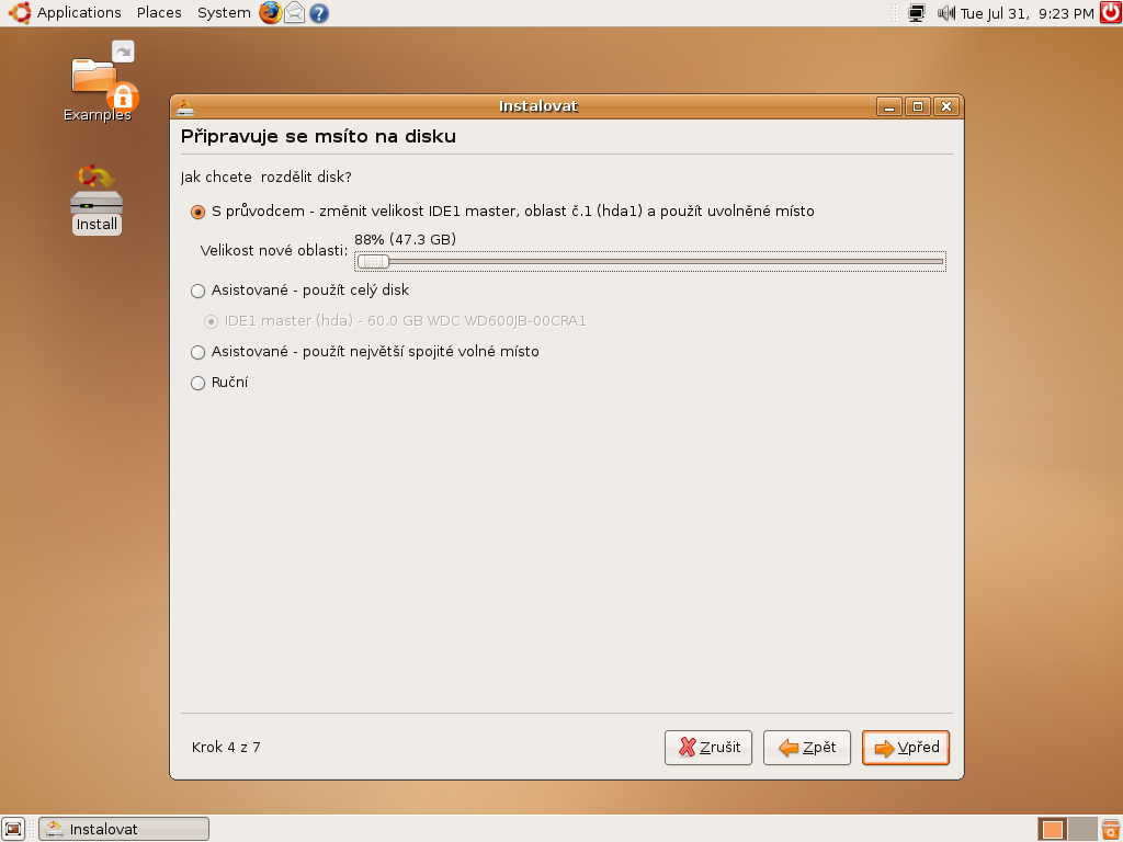

No jako nemam CD už :D ne při instalaci je tam Gparted, ale jak mam rozdělit např. D na oddíl L (třeba) Perfektní návod je zde na PCTUNING
jenomže jakou mám vybrat nabídku ptotože tu první co je na tom obrázku tam nemam, co mam zvolit, jestliže chci vytvořit z D ještě jeden disk pro linux a aby na to vytvořené místo dodával i zbytkové soubory

Rozdělení před samotnou instalací je lepší, ale když to chceš dělat takhle .. tak dej Ruční a buď hodně opatrnej :)

No já to takhle nechci, ale nějaký Free soft. na to rozdělení? No ty dema to nerozdělí a ten gparted na něj nemam CD ani DVD

Bohužel šel, ale on v demu rozdělí asi maximálně jen 7GB

já bych to rozdělil ručne před instalaci nemáš se čeho bát ,pokud budeš ubírat z disku kde není systém tak by neměl být problém udělej swap a oddíl pro linux a je to

Tak jsem si v acronis rozdělil disk na linux (pomocí koji pře SZ) dal jsem mu cca 30GB ale, nerozdělilo se to! Vše jsem dělal po ICQ s Memphistem, normálně jsem vše nastavil dal tu vlaječku pc se restartovalo naběhla modrá obrazovka, to že se to dělí a objevili se 3 řádky a 100% jakmile neběhl ten 3 rádek na 100%, tak se objevilo tohle (OPERATION ERROR:Unable to resize partition with bad block! nic se nedělo, tak jsem dal Enter no pc šlo do restartu a normálně naběhli winy.
Dělal jsem defragmentaci a s pomocí memphista i pomocí příkazů chkdsk ale nenašel žádný vadný sektor . poraďte prosím

kdyby jsi to rozdělil normálně při instalaci linuxu už jsi mohl být dávno hotovej :huh:

To jo, ale do toho se nepustím. Mám z toho strach.Mě to tam nenabídne vytvořit a použít novou oblast :-(

nic na tom není ,akorát je problém že ty oddíly nejsou označený C D podívej se jakou maj velikost a pak při instalaci dej ruční rozdělení disku udělej swap a další oddíl pro linux a je to do 1 hod. jsi v linuxu

Počkšj teď mi to vysvětli. Když mam Mistni disk C a D a chci L (jako linux) tak to rozdelím, a to musim ještě udělat další ten swap? Nebo se mi to přebytečné bude ukládat k linux (tak to totiž chci)
