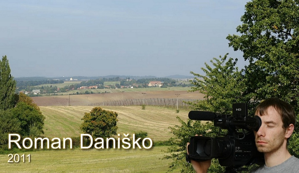

samotarrk
Příspěvky: 3680
Registrován: 19 lis 2008 18:21
Bydliště: Rakovnicko
Re: Umí to PowerDirector?
Příspěvek od samotarrk »
Takto to funguje. Vidíš na druhém obrázku něco zeleného nebo nekvalitního? Stíny nevadí a pokrčené plátnto taky ne.
