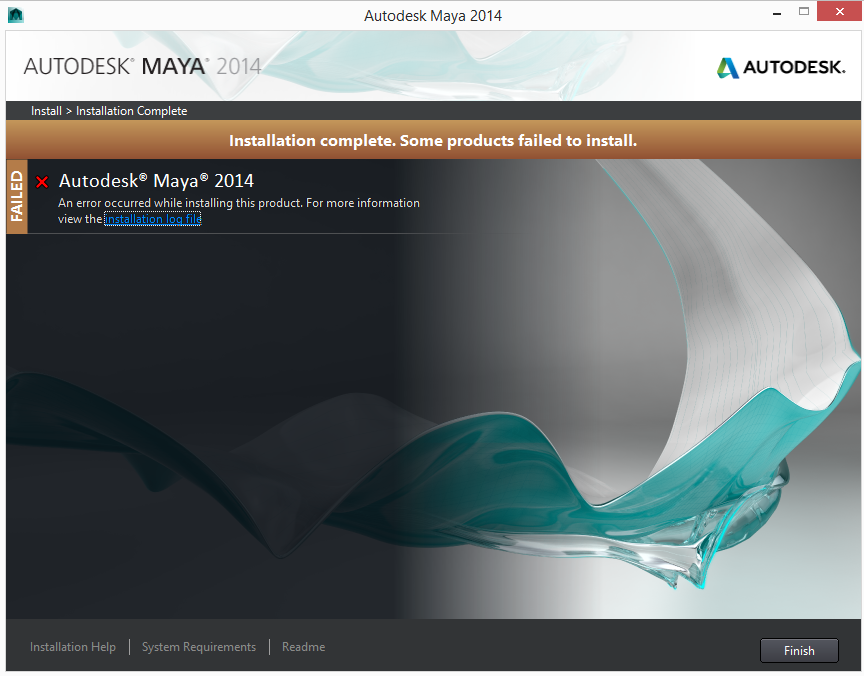

Čau,
snažim se nainstalovat Autodesk Maya 2014, ale při instalaci to bez nějakýho chybovýho hlášení prostě napíše "Installation complete. Some products failed to install". A potom je tam odkaz na installation log file, kterej přikládám. Nic jsem z toho nedokázal vyčíst.
Mám Widnows 8.1 64-bit, originální. Na Mayu mám taky licenci. Ještě jsem dneska instaloval AutoCAD, kterej šel bez problému.
Zkoušel jsem v instalaci povypínat všechny serepetičky kromě samotný aplikace, ale výsledek byl stejnej.
Díky
Obsah logu:
Obsah logu
Abbc3 Spoiler Show

Co je v tom logu?
Z toho obrazku lze poznat pouze to ze se to nepovedlo a to ze to instalujes na nepodporovany OS.

Ten log je ve Spoileru nad obrázkem, je to blbě vidět :)

2013/10/18:18:15:21 Tomáš ITOMAS Install Microsoft Visual C++ 2005 SP1 Redistributable ATL Security Update (x64) Failed Installation aborted, Result=1603
Zkus redisty nainstalovat offline balíčkem.
http://www.microsoft.com/en-us/download ... x?id=18471
Zde je k tomu i topic na ofiku foru:
http://forums.autodesk.com/t5/Installat ... -p/3035120

Zkusim a dám vědět, díky :)

Visual C++ 2005 SP1 zase neni podporivany na 8.1

Nojo Petře, ale ty tu stále jen píšeš, co chybí, co nejde. Co přidat nějaký řešení? :-P

Tak jsem to nainstaloval, zkusil to a nešlo to. Tak jsem pro jistotu restartoval PC, zkusil to ještě jednou a stejně to nejde.. Co s tim kucí, to to teda asi nepůjde co? :)

Reseni je preci jasne - podporovany OS
Kdyz ja reknu podpore ze soft od Autodesku instaluju na Windows 8.1, tak se se mnou jejich podpora zcela odmitne bavit.
Tudiz tohle je pouze hadani a zkouseni neceho, o cem nikdo nevi jestli to ma vubec fungovat. Taky se muze stat, ze se vyresi osm za sebou jdoucich problemu a stejne to k nicemu nebude. Ten soft nemusi jit vubec spustit, muze nechodit nejaka cast, muze se na to prijit az po nejake dobe.
Na tohle je potreba myslet vcas, ne nainstalovat 2 dny stary OS a pak to zkouset "nejak udelat" jestli to treba nahodou nepujde.
Problem je podle me v tom, ze ten 2005 runtime se proste nenainstaluje na 8.1 a bez nej nejde nainstalovat Maya. Kazdy hotfix jde nastavit tak aby logoval pribeh instalace, takze to musi jit i u toho 2005 runtime - bude videt co mu vadi.

Já tu Mayu nějak životně nepotřebuju, hlavní je, že jde AutoCAD. Když nejde, tak nejde. Prostě jsem se zkusil zeptat, jestli by to nějak nešlo.

Skus nainstalovat Visual C++ 2005 SP1 runtime v rezimu logovani prubehu instalace.
Jelikoz se nenainstaluje sam, tak hadam ze bude problem v nem.

..nemůžu najít jak se aktivuje ten režim logování průběhu instalace, můžete mi prosím poradit? :D
