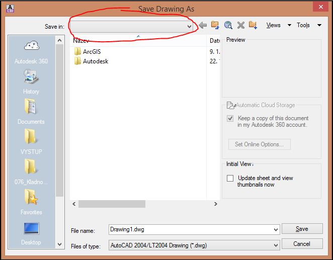

Chci uložit soubor jako. Klasicky se dostanu přes _saveas nebo přes hlavní nabídku do Save As formuláře. Problémy začnou když se chci prokliknout do jiné složky pomocí rozevíracího Save in seznamu. Standartně v tom řádku je současné umístění, ovšem po tom co na něj kliknu toto zmizí a zůstane prázdný řádek (obrázek). Tímto je všechno v #&@$. Kliknu-li na Save, efekt je stejný jako když kliknu na Cancel, a to:

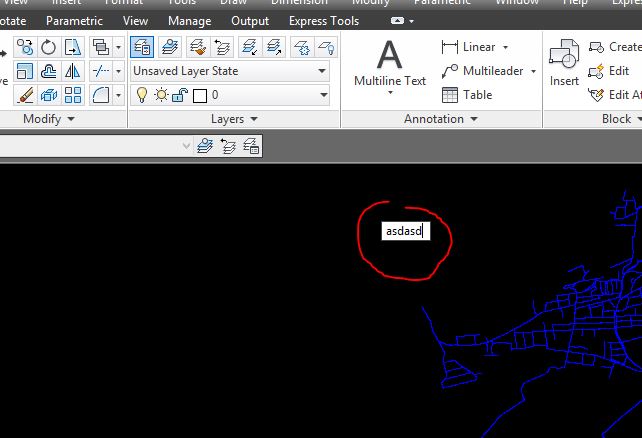

-Nemám vůbec ukazovací kříž, ale program pohyb myši registruje. Mám zapnutý dynamický input a když píšu (nový příkaz) tak se objeví textové pole tam kde bych mohl mít myš, ale ať napíšu cokoliv, nemá to žádný efekt. (obrázek)
