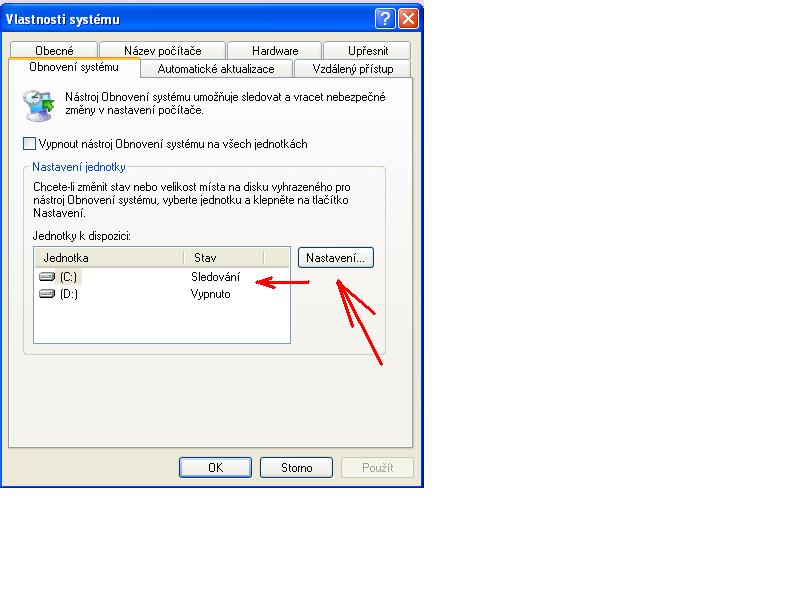

V zájmu uvolnění místa na disku jsem dnes po čase opět vypnul funkci obnovy systému - vymažou se všechny body obnovy až na poslední. To už jsem úspěšně dříve udělal vícekrát. Dnes však nastal nečekaný problém. Když jsem chtěl funkci obnovení systému opět zapnout zapnout objevila se tato hláška :
"Nástroj obnovení systému nemůže zajistit ochranu počítače. Restartujte počítač a zapněte nástroj obnovení systému."
Restart jsem již vícekrát učinil, ale nepomohlo to. Problém spočívá v tom že se prostě nelze nijak dostat k tabulce s tím zatržítkem aby se nástroj opět spustil. Příslušná záložka na "Vlastnostech systému" prostě jako by náhle zmizela...
Co s tím ?

Ani to nejde přes Tento počítač? Pravou myší - Vlastnosti - obnovení systému?

Bohužel nikoliv. Záložka Obnovení systému na té kartě jakoby zmizela...

Nastal jistý posun. Po prokliknutí obnovy již naskočí funkce obnovení systému (s možností vytvořit bod, nebo couvnout zpět) ale přes to vše se zase rozprostře ona hláška o vypnutí sstému a nejde to opět.
Prokliknu-li přesto odkaz na nastavení parametrů obnovy, skočí tam záložka od firewallu, neboť záložka obnoy systému prostě zmizela. A zde je zřejmě zakopaný pes. Je třeba obnovit záložku "obnovení systému" na kartě "vlastnosti systému".
Není na to nějaká funkce, resp. nelze nějak dát OS do původního nastavení ? Tedy nějak jinak, než nyní nefungující funkcí obnovy systému, pochopitelně...

Přes "tentu pčítač" tam dojít nelze - systém tvrdí, že obnova je vypnuta a nelze na kartě vlastnosti systému najít záložku "obnovení". Prostě zmizela. A tak to jde přád dokola.
Rád bych Vás také poprosil o návod na obnovu stavu OS pomocí instalačního CD. Nezmizí mi data a nainstalované programy ? Jde mi o obnovu funkce, nechci(pokud to půjde) zcela novou instalaci OS. Ještě jednou děkuji.

Zkus http://forum.viry.cz/viewtopic.php?t=24295 Reinstall System Restore - Reinstaluje službu zajišťující Nástroj Obnovení systému (případná potřeba instalačního media Windows).

Vypni obnovu systému-restartuj PC-zase si obnovu systému zapni
Jak spustit nástroj Obnovení systému z příkazového řádku? Při zavádění systému stiskněte klávesu F8 a z menu vyberte položku Stav nouze s MS-DOS . Po spuštění příkazového řádku zadejte
