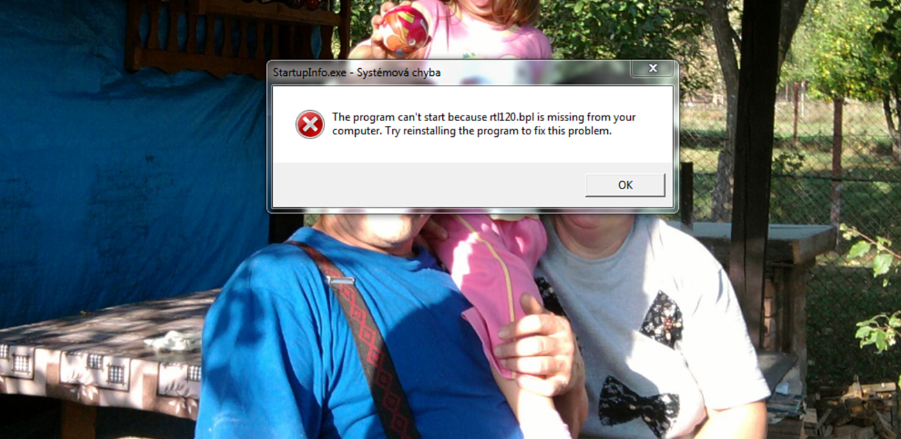

-mám notebook LenovoG560 a pri zapnutí mi vypisuje túto hlášku: The program can ´t start because rtl120.bpl is missing from your computer.Try reinstalling the program to fix this problem.Ako by som to odstránil?

odinstaluj tuneup alebo ine softwarove "urychlovace" a skus potom restartovat... subor rtl120.bpl odkazuje na nieco ako tuneup 2010 si myslim...

tuneup som odinštaloval a stále to ukazuje

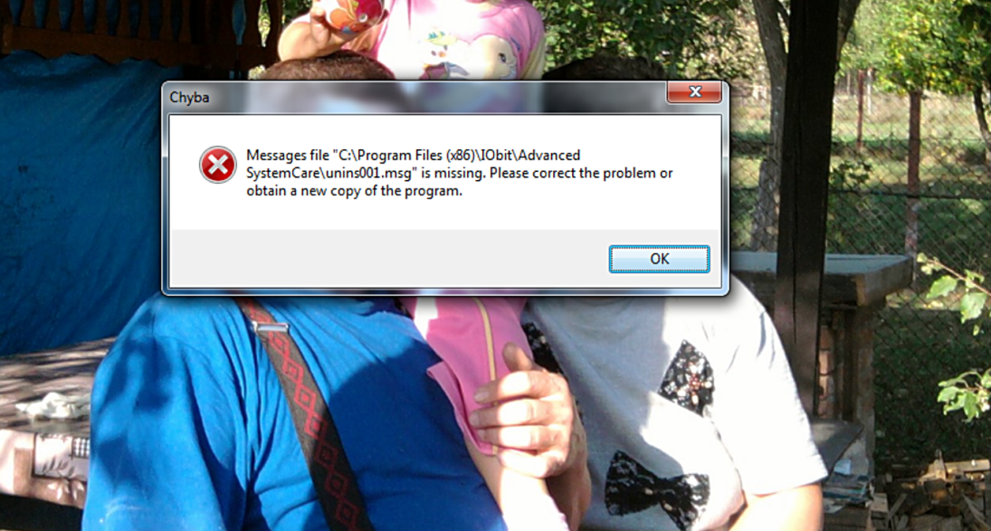

odinstaluj Adwanced System Care ak ho mas, tak isto aj vsetko od IObit-u...

zase ked chcem odinštalovať Adwanced System Care,vyskočí mi okno:
Dodatečně přidáno po 27 minutách 22 vteřinách:
-už som to vyriešil,stiahol so si Iobit Uninstaller,pomocou ktorého som odinštaloval Adwanced System Care a hláška sa už nezobrazuje.Ďakujem všetkým za rady.
