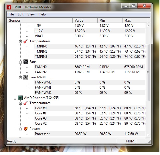

tak jsem si pořídil nový procesor AMD Phenom II X4 955. Nějak se mi nelíbily teploty (40°C v klidu - 62°C v zátěži).
Proto jsem si koupil nové chlazení Gelid Solution Tranquillo a teploty jsou stejné. Není to divné? :shock:
Co může být špatně? Napadla mě pasta ale tu mám kvalitní Arctic Cooling MX​-2.
Napadá Vás něco?
Jo základní deska je Gigabyte GA-MA78G-DSH3

Teď jsem chvíli hra BFBC 2 a mám 66°C. To podle mě moc dobrý neni.

Skříň mám CoolerMaster Elite 330 Myslí poměr cena/výkon dost dobrý. Klasicky jedna 120 ve předu a druhá vzádu.
A tady jsou teploty po 45min hraní BFBC2
To je tragédie!!! Fakt nevím
Předtím jsem měl AMD 64 X2 Dual-Core 6000+ na 3.3GHz a na nejvýší teplota 50°C v 100% zátěži.

Příspěvekod tux » 20 kvě 2011 20:30
Jsi si jistej že to ukazuje správně? Aby větrák běžel na 675000 RPM je taky dost velká blbost.

Příspěvekod Strady » 20 kvě 2011 20:39
OCCT ukazuje stejné teploty tak nevím. Zkusím BIOS.
Doplněk
BIOS při startu ukazuje 40°C......
Takže tomu věřím

Dosedá chladič na CPU? Třeba máš prasklej ten modrej rámeček kolem CPU a není to na tom pořádně namáčklý, skus na chladíč trochu zatlačit jestli to bude pořád tolik topit.

A teplota HDD? Ta TMPIN0 se mi taky nelíbí.

Zkontroloval jsem a vše sedí nikde nic.
Udělal jsem další test vrátil jsem si do PC AMD 64 X2 Dual-Core 6000+ a zkusil vytížení v occt a sledoval jsem hardware monitor každý ukazuje jiné teploty. Pak rychle do BIOSu a ten taky ukazoval něco jiného.
Je nějaký software podle kterého se dá řídit?
petaq píše:A teplota HDD? Ta TMPIN0 se mi taky nelíbí.
A kolik by tam mělo být?

do 85°C je to v cajku... při renderování/prime95 dáš těch 85°C ale při hrách míň protože tam se nevyužívá kolikrát plnej potenciál toho CPU oproti třeba tomu Prime95 kde ten procesor trpí
edit: tím tě samozřejmě nenutím trpět těch 85°C jen poukazuju na hranici :wink:
