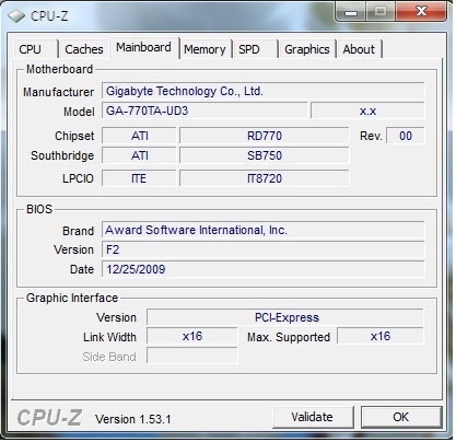

Stačí? A postupně prosím nebo to dopadne blbě. To je právě problém různých článků, které jsem četl, kde se to šolíchalo až jsem nevěděl co vlastně udělal.

gyga

Stáhnu si k tomu BIOSu manuál a dám ti vědět.

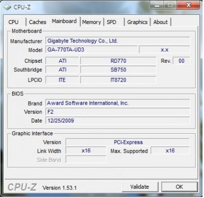

Takhle by to u tebe mělo vypadat. Položka CPU Clock Ratio je násobič, jakmile vypneš auto tak tam budeš mít možnost zvolit kolik bude násobič.
Edit: Napětí zvedneš v System Voltage Control vypneš AUTO a sjedeš až dolu kde CPU Vcore tam pak budeš moc po malých krokách přidat, ale to až když nebudeš mít stabilní takty se zvedntým násobičem.
