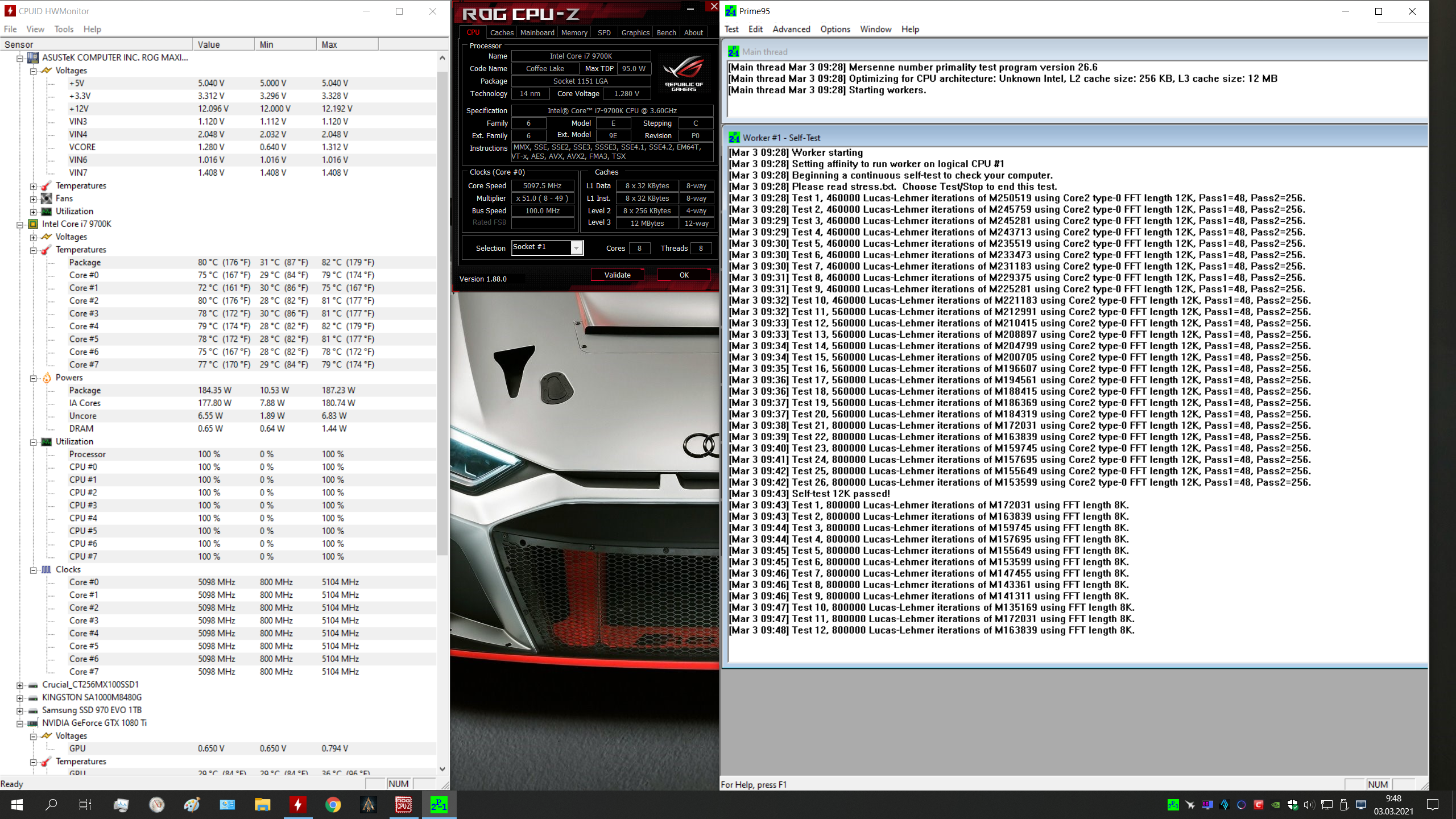

Zdravím.
Pořídil jsem si 9700K, kterou mám přetaktovanou na 5.1GHz při 1.285V a jde mi o to, že při zátěži v Prime95 26.6 bez AVX a druhý 29.4 s AVX, mi tam skáčou docela vysoké teploty. Chladič jsem třikrát sundaval jestli jsem neudělal chybu v montáži, ale teploty jsou stále stejný. Jsou tyto teploty běžné nebo může být chyba v chladiči? Jelikož i po 20 minutách testu byly heatpipe těsně nad základnou chladiče vlažné cca 35°C i když má cpu 90°C. Není možné že by se po letech ta kapalina z chladiče nějak odpařovala? Děkuji za odpověď.

Pri spotrebe procesoru pres 200 Wattu normalni teplota.

na prime95 se netestuje teplota, ale stabilita ... proč tady každý řeší vysoké teploty ve stress testech? Co bys tam chtěl mít? 33 stupňů?

To jsem načekal, že to je takový přímotop. 33 stupňů jsem nečekal, ale koukal jsem i na jiná zahraniční fórum kde tyto procesory měli na 1.350V i více a teploty byly kolem 80°C. Proto jsem chtěl vědět jestli je normální mít takovéto teploty s takovýmto napětím. Jen mi to přišlo hodně a tak jsem se zeptal. A ohledně toho chladiče je to taky běžný? CPU 90 a chladič skoro studenej.

Jakou tam mas teplovodivou pastu ? Ta par stupnu dokaze udelat.

Thermal Grizzly Hydronaut

tak co koukám na redditu, na prime95 topí i na 95C při normálních taktech 4,7 all core ... ale ... je to žrout ... teď jsem zkusil na 10700 prime95, 64C, 130 watt, větráky na 1000 rpm ... možná je to tou pastou, já mám conductonaut, zapotí se jen při occt, ale tam bere pomalu 200 watt při 80C

Podle me je to OK.
https://forums.tomshardware.com/threads ... e.3547825/
Pri beznem pouziti jsou teploty jake ?

Já bych ti pro příznivější teploty doporučil udělat DELID-Direct Die. Pokud to chceš bez práce, pak tenhle člověk to dělá
https://delid.cz/produkt/delid-i7-9700k ... e-cooling/
Věřím, že to dělá třeba někdo i levněji, nebo když si to uděláš sám, tak taky, ale jen doporučení, co ti zajistí citelné snížení teploty i přetaktovaného.
