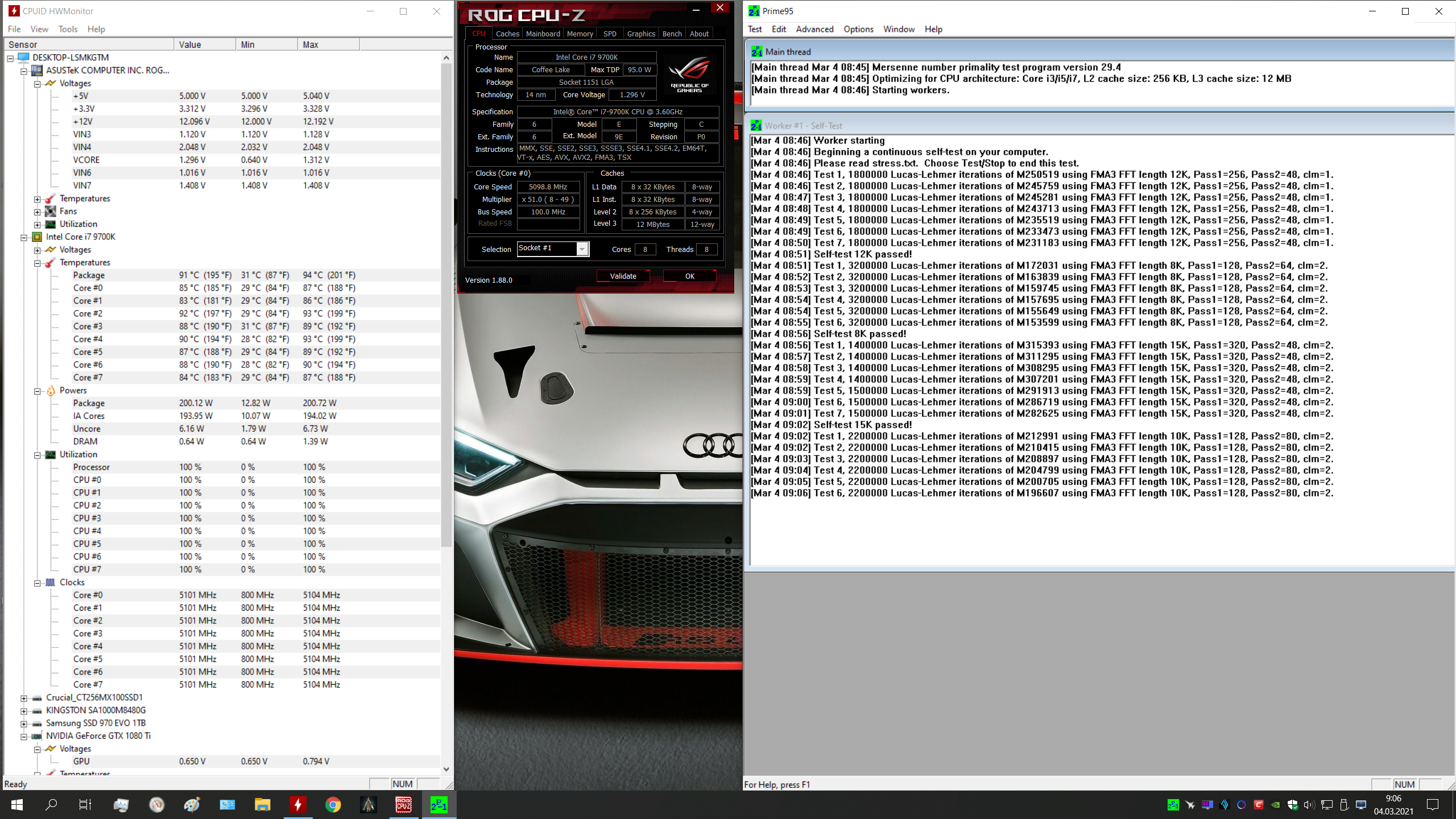

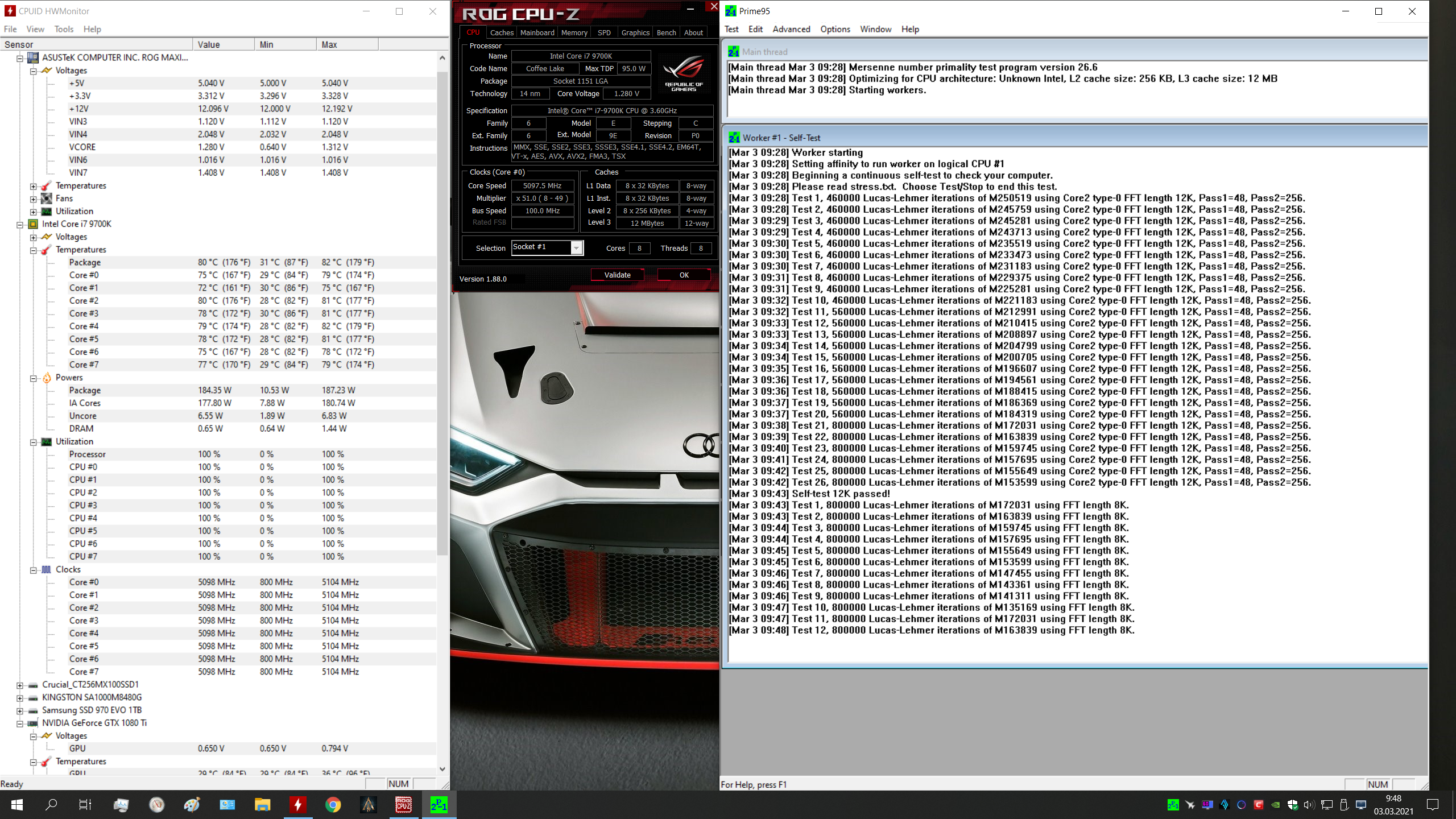

Pořídil jsem si 9700K, kterou mám přetaktovanou na 5.1GHz při 1.285V a jde mi o to, že při zátěži v Prime95 26.6 bez AVX a druhý 29.4 s AVX, mi tam skáčou docela vysoké teploty. Chladič jsem třikrát sundaval jestli jsem neudělal chybu v montáži, ale teploty jsou stále stejný. Jsou tyto teploty běžné nebo může být chyba v chladiči? Jelikož i po 20 minutách testu byly heatpipe těsně nad základnou chladiče vlažné cca 35°C i když má cpu 90°C. Není možné že by se po letech ta kapalina z chladiče nějak odpařovala? Děkuji za odpověď.

Pri spotrebe procesoru pres 200 Wattu normalni teplota.

na prime95 se netestuje teplota, ale stabilita ... proč tady každý řeší vysoké teploty ve stress testech? Co bys tam chtěl mít? 33 stupňů?

tak co koukám na redditu, na prime95 topí i na 95C při normálních taktech 4,7 all core ... ale ... je to žrout ... teď jsem zkusil na 10700 prime95, 64C, 130 watt, větráky na 1000 rpm ... možná je to tou pastou, já mám conductonaut, zapotí se jen při occt, ale tam bere pomalu 200 watt při 80C

Podle me je to OK.
https://forums.tomshardware.com/threads ... e.3547825/
Pri beznem pouziti jsou teploty jake ?
