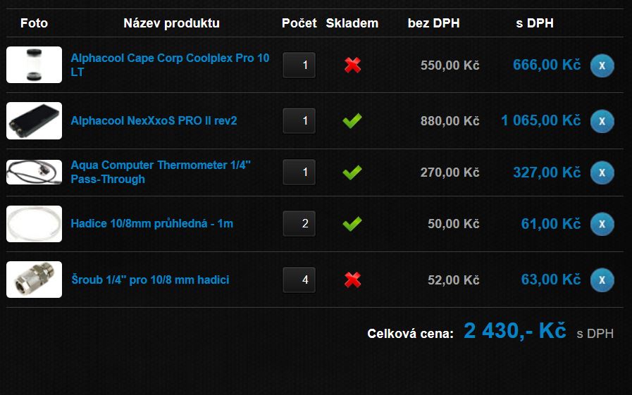

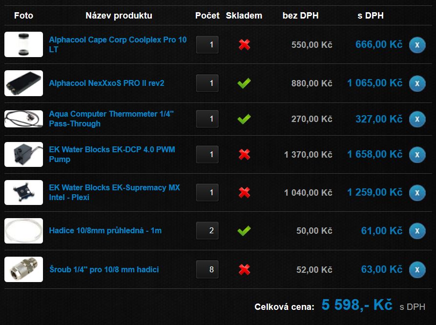

Dik za radu, libi se mi ta pumpa co si poslal. Než ty komplet sady tak bych si to spis poaskladal. Zkousel jsem si nahazet do kosiku veci co bych vzal pro prestavbu toho all-in-one i komplet sadu a vypadalo by to takhle:
pro přestavbu:
komplet:
+ jsem zapomnel na vodu: http://www.alphacool.cz/produkt/EK_Wate ... 1=01060502
+ ventilatory, ktere uz mam : http://www.corsair.com/en/air-series-sp ... -120mm-fan

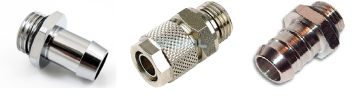

U hadic vubec nevim, jestli je lepsi PUR, PA, nebo PVC ? Stejne tak nevim u fitinek jake vybrat. Zavity a prumery jsou mi jasne, ale nevim jake zakonceni do hadic je lepsi ?

Takhle, všeobecně doporučovaný jsou fitinky s převlečnou maticí, sice jsou dražší, ale k těm nástrčným stejně potřebuješ svorky pro uchycení hadice, takže ve výsledku to vyjde skoro stejně + převlečná matice drží líp.
Ohledně průměru hadic záleží na prostoru ve skříni užší zaberou méně místa a líp se budou tvarovat, ale mají taky horší průtok, já použil průměr 13/10, je to taková zlatá střední cesta, a PVC hadici Masterkleer Classic, není tak drahá jako Primochill a Tygon, jen se hůř ohýbá a tudíž je potřeba větší poloměr oblouku.

Přestavovat AIO chladič je naprostá kravina. Je to sice NZXT, ale i tak v něm budou dost nekvalitní součástky. To si radši kup i tu pumpu a CPU blok, budeš to pak mít hned tišší a bude to i líp chladit :)
