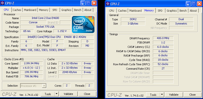

Zdravím Vás lidi.
Měl bych takovou otázečku.
Chtěl bych zkusit přetaktovat procesor 2,4Ghz na 3Ghz...původně jsem chtěl 3,2 ale na to si už vůbec netroufám.
Název základní desky: Gigabyte GA-EP41-UD3L
Procesor: Intel Core 2 duo E4600 2,4GHz
Pamět: 3GB RAM DDR2
Zde posílám obrázek více info...
mimochodem nenechte se zmást hodnotou 1,2GHz ono se to střídá chvílema. Zrovna jsem trefil násobíš 6x, ale to vám zřejmě došlo.
A Core Voltage se pohybuje v rozmezí 1.150 - 1.216 V
Teplota procesoru: se pohybuje kolem 34-38 stupňů
Můj plán je takový, že bych ten Bus speed, což je asi to FSB v biosu změnil na hodnotu 250Mhz z původních 200Mhz tedy .... 250x12...já naivka a amatér jsem si pak uvědomil že budu muset asi změnit i hodnoty RAM a právě netuším kolik. Ale pokud jsme dobře četl a pochopil v návodech, tak by se to mělo shodovat s FSB frekvencí. Tudíž bych asi DRAM frekvenci změnil z původních 400MHz na 250MHz ale co dál už netuším. něco mi říká že bych měl změnit i FSB:DRAM z původních 1:2 na 1:1...a pak netuším zda mám ještě měnit ty zbylé hodnoty u RAMEK jako je CL, tRCD atd jak je v obrázku. A potom dotaz zda není málo Core Voltage

Tak jsem to zkusil teda přetaktovat a bez úspěchu...
FSB jsem změnil z 200MHz na 250MHz
DRAM jsem změnil ze 400MHz na 250MHz
pak jsem změnil ty 4 hodnoty: CL,tRCD atd z původních 6,6,6,18 na 4,4,4,12
a nakonec i napětí z 1.275V na 1.375V
PC okamžitě kleknul a restartovával se po 5 vteřínách...tak jsem vytáhnul CMOSku na chvíli a potom jsem jen tak na zkoušku změnil FSB z 200MHz na 210MHz a také okamžitě kleknul. Já si nemohu procík nataktovat ani o 10MHz? .... na youtube nebo googlu jsou návody přímo pro Intel E4600 a jím to funguje bez problému a dokonce jsem někde našel týpka co má úplně totožné parametry a i základní desku a jemu to jde přetaktovat na 3,2GHz tak já fakt nevím.
Zarazil mě PCI Express frekvence normálně je tam AUTO a také jsem to nechal...nemá se i tato hodnota měnit ručně?
