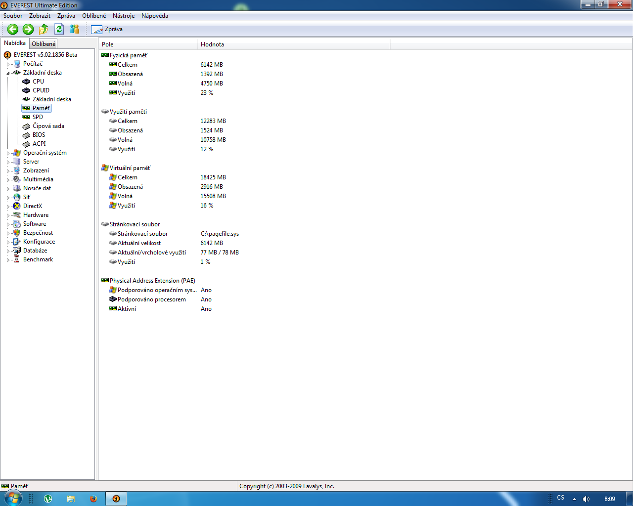

Když nechám v biosu vše na auto,tak mi ty čtyři moduly dohromady běží ne na 800Mhz,ale na 670Mhz.Ta rychlost by asi ani nebyl takový problém,ale systém mi ukazuje velikost celkem jen 6GB.Všechny sloty na desce jsou funkční,paměti jsem zkoušel jednotlivě a taky fungujou,deska má podporovat podle manualu 8GB.Poradíte mi co s tou velikostí prosím.

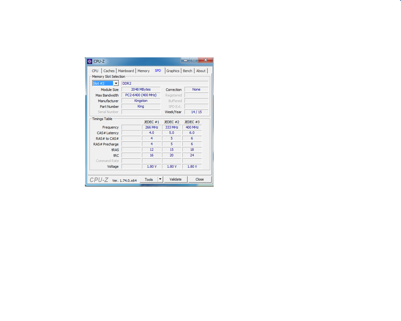

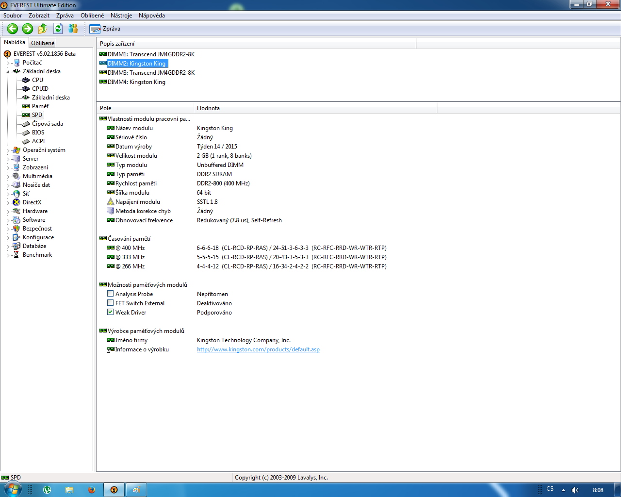

Upřímně,teď jsem z toho jelen.CPU-Z i Everest mi ukazují,že ty dokoupené Kingston King mají 2GB,ale bios mi u každého z obou modulů ukazuje jenom 1 GB.Mají na sobě i nálepky se dvěma GB.
