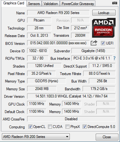

Tady je screen z GPU-Z:
Zdroj mám nějaký 620W Seasonic

Zdroj ok, paměti taky, s těma pohneš, zbytek máš výše.

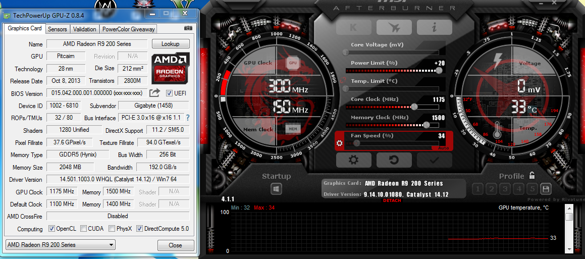

Takhle to mám nastaveno na poslední stabilní frekvenci pak začne padat ovladač. Paměť by mohla ještě nahoru si myslím.

Re: R9 270X - Jak taktovat ?
No, však Core Voltage nemáš zvednuté vůbec... Náš zvedlý jen Power Limit.
